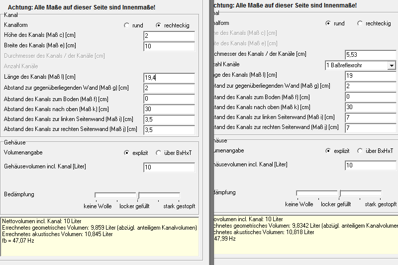

            ich habe eine Frage zu der Länge des Bassreflexrohrs.
            hab im Set der Bijou MHT einen BR 19.24 mitgeliefert bekommen,
            auf welche länge soll ich das den kürzen? kann mir da jemand weiterhelfen?
            lg
            Paul

              Das sollte ungekürzt passen.
                • 5972
                #97
                Scheinbar hast Du den Bauplan nicht, da kommt was ab.
                • albondiga
                  • 18.06.2004
                  • 1111
                  #98
                  Wieso sollte man etwas absägen. Die Abstimmfrequenz ist doch so schon höher als bei der Bijou Lotte.
                  • bluebox69
                    • 17.06.2016
                    • 2
                    #99
                    Naja wenn das Rohr 19cm lang bleibt, kann ich es nicht mittig gegenüber des Hochtöners einbauen, dazu ist die Box mit 23cm und die Einbautiefe des MHT nicht tief genug.
                    nein Baublan war nicht mit im Set.
                    • albondiga
                      • 18.06.2004
                      • 1111
                      du könntest das Rohr auch ignorieren und aus Holz einen Kanal bauen wie im Original-Vorschlag.
