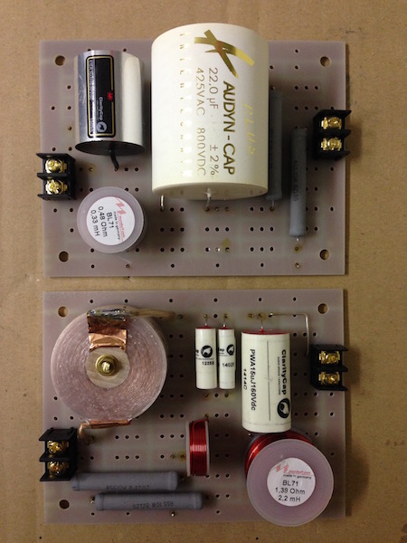

              In der Weichenbestückungsliste sind die Kondensatoren falsch bezeichnet:
              C1: 1,5µF + 2,2µF Elko glatt
              C2: 15µF Elko glatt
              C3: 3,3µF MKP
              C4: 22µF MKP

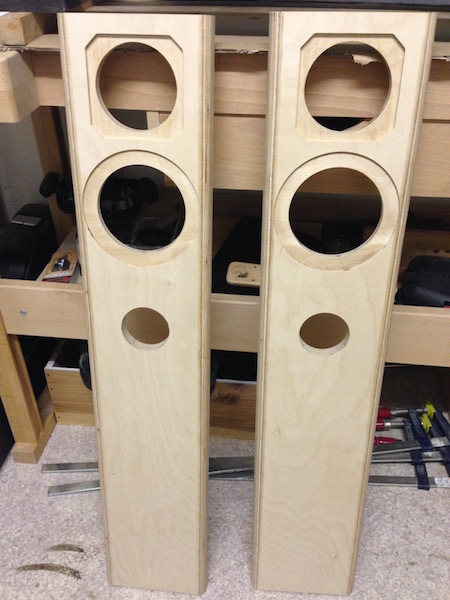

                      Bijou MHT als Standbox
                      Hallo zusammen
                      Bin neu hier und möchte mich erst mal für all die interessanten Beiträge bedanken.

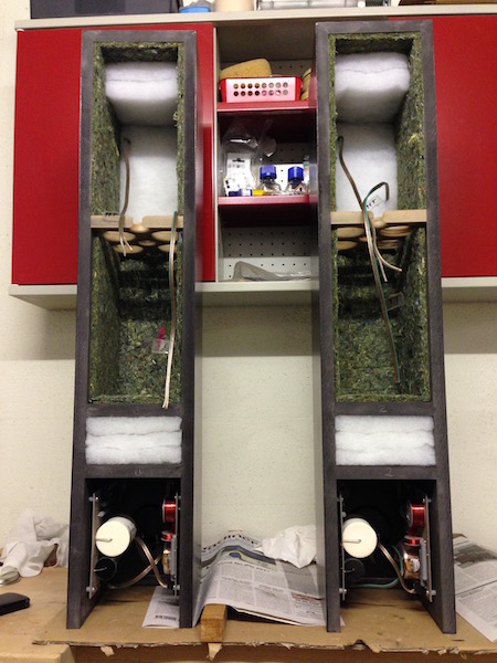

                      Aufgrund der positiven Rückmeldungen über den Klang habe ich auch eine Bijou MHT gebaut, allerdings als kleine Standbox mit ca. 18 Liter Nettovolumen. In den Fotos sieht man die Bauphasen. Den Sockel mit der Frequenzweiche werde ich am endgültigen Standort noch mit Quarzsand füllen.
                      Mein erster Höreindruck ohne Sand im Sockel und mit provisorisch eingebautem BR Rohr war durchaus vielversprechend. Tiefer und präziser Bass, gute Räumlichkeit, seidige Höhen. Bin bis jetzt sehr zufrieden mit dem Resultat und freue mich auf ausgiebige Hör-Sessions in den nächsten Ferien.
                      Viele Grüsse aus der Schweiz,
                      Christoph

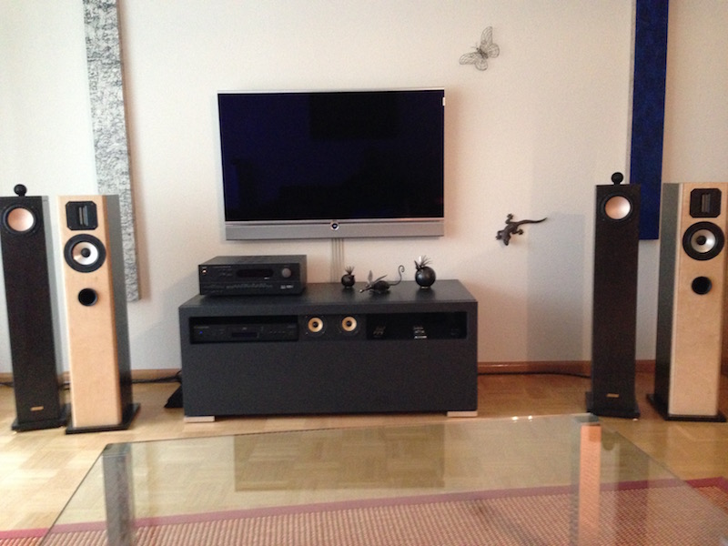

                        #86
                        Hallo, die sehen richtig gut aus, sehr edel gemacht. Die würde ich mir auch so hinstellen.

                          #87
                          Danke! Das Monster sieht doch aus wie eine Katze und vor allem klingt es viel besser als die Soundbar der Glotze.

                            Die finde ich auch schick. Würde mich interessieren, wie sich das größere Volumen bemerkbar macht.

                              #89
                              Klasse!
                              Genau so eine Box hatte ich auch im Sinne, als ich bei Jürgen im Bergischen die Bijou MHT anhören durfte. (Danke noch mal!) Auf den Klang wäre ich auch sehr gespannt! Und handwerklich eine sehr überzeugende Arbeit.

                                Danke! Der AL130 sollte mit 18 Litern Volumen eine untere Grenzfrequenz von ca. 40 Hz (-3 dB) schaffen. Meine anderen Boxen kommen auch etwa dahin. Mit dem ersten Stück der CD Touch Yello kann man gut hören, dass der AL130 sogar einen Tick tiefer kommt. Die Original Bijou habe ich nie gehört, kann also leider nicht sagen wie das im direkten Vergleich aussieht. Gemäss Beschrieb in Klang und Ton müsste die 18 Liter Variante deutlich mehr Bass machen.
