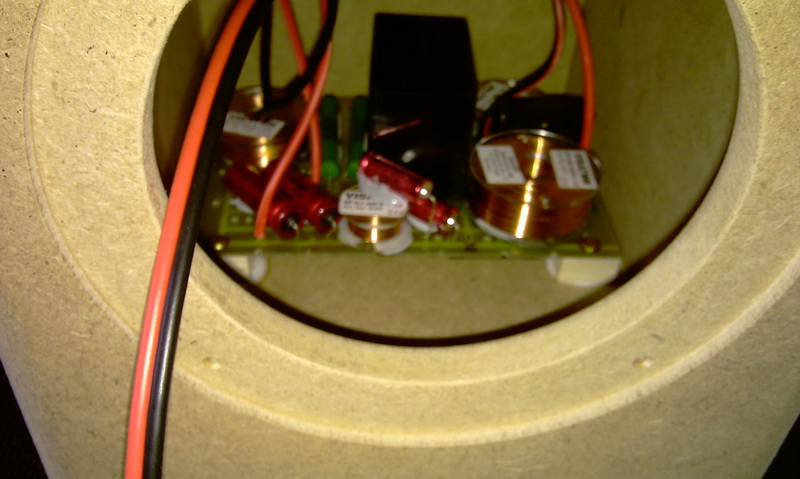

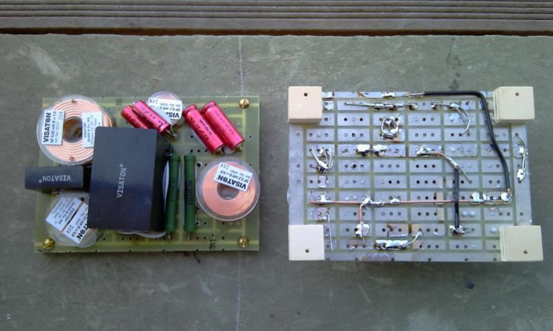

              Da mir keiner die Weichen baut, muß ich das wohl selbst machen.
              Gestern abend war es soweit. Heute abend kommt Besuch, der will die Bijou MHT hören, naja, ich ja auch.
              Nachdem ich mir einige Weichen in den Bauvorschlägen von Visaton angesehen habe und im HT Zweig überall MKP verbaut sind, habe ich es auch gemacht, sie waren ja da.
              Sie sollte durch die Öffnung passen, gleich weiß ich mehr.
              Die Methode Holzklötzchen mit Messingschrauben anzuschrauben hat sich schon öfter bewährt. Tropfen Leim dran und abbinden lassen, bei Bedarf kann man sie leicht entfernen und wieder einbringen, sofern man die Schrauben erreicht.
              Die Platinen hat Arnegger schon mal 2006 bestückt, sowas ist Verwertung in Bestform.
              Bevor einer laut schreit, ein 8,2 Ohm Widerstand fehlt noch, mache ich gleich rein.

                #67
                Wieso ausgerechnet Messingschrauben?
                Gruß, Jonas
                  • 5972
                  #68
                  Weil die Nicht magnetisch sind. Speziell Spulen muß man antimagnetisch befestigen, sonst ändert sich der Wert.
                  In dem Fall waren es aber vorhandene kurze Holzschrauben, die super passen und zusätzlich eben antimagnetisch sind.

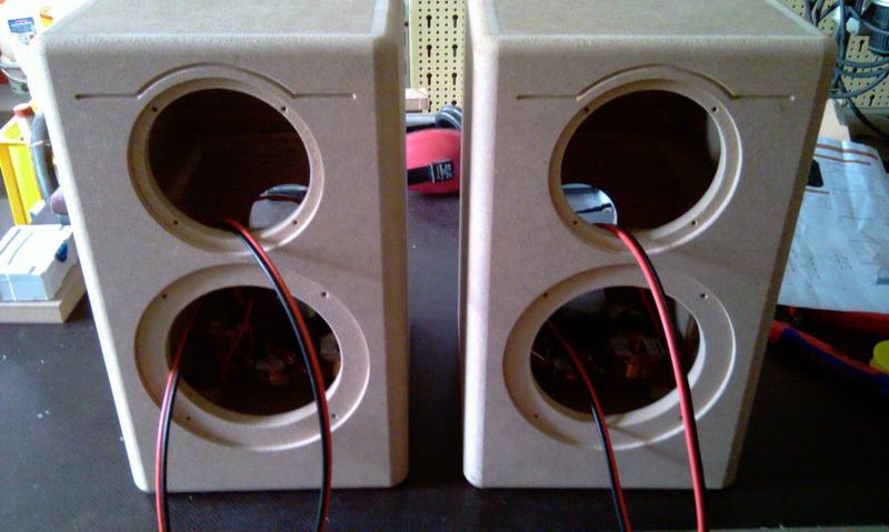

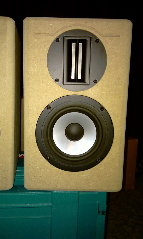

                          #72
                          Morgen Termin zum Probehören vom Düsseldorfer.
                          So siehts momentan aus.

                              Die Schöne und der Magnetostat
                              Da soll ich nun meine Höreindrücke zur Bijou MHT beschreiben!
                              Kurz und knapp vorab: ein sehr toller Lautsprecher mit ausgezeichneter Höhenwiedergabe.
                              Beeindruckend ist natürlich zunächst die Parade potentester Boxen, die Jörgs Heimkino bilden. Mehrere LaBelle CT mit diversen Subwoofern, dazu noch zwei 18-Zoll "Luftverschieber" in 100 und 220-Liter-Gehäusen. Das musste ich natürlich zuerst erleben. Sehr beeindruckend! (Im wahren Wortsinn.) Wirklich erstaunlich, was der Klang durch ein potentes Bassfundament gewinnt! Da war es gar nicht so einfach, sich wieder auf handlichere Boxen einzulassen.
                              Ich konnte den Magnetostaten bei Jürgen in Solingen lange gegen ähnlich bestückte Boxen mit KE und KE im Waveguide hören. Den AL kenne ich gut von meinen eigenen Boxen (AL130 + G20SC.) Die Bijou MHT und die Bijou170 (geschlossen mit KE) klangen für mich ähnlich: ausgewogen, klare Stimmwiedergabe, neutral. (Mich hat vor allem auch die Stimmwiedergabe interessiert. Gehört haben wir Männer- und Frauenstimmen: z.B. Malia, Cassandra Wilson und Gregory Porter.) Die kamen sehr klar und standen gut definiert im Raum. Verglichen mit den großen Boxen konnte das Bassfundament der kleinen natürlich nicht mithalten. Für meine Wahrnehmung auch bei leiseren Pegeln nicht. Mit Subwoofer dann wieder toll.
                              Die große Überraschung bei dieser Session war aber für mich die LaBelle. Ich bin ein bekennender Liebhaber kleiner Boxen. Daher stand mein Urteil über die LaBelle natürlich schon fest, bevor ich sie gehört hatte: Die kann natürlich laut und wohl auch tief, aber natürliche Stimmwiedergabe oder präzise Räumlichkeit? Fraglich! Doch wohl eher nicht. Dieses Urteil muss ich aber revidieren. Immer, wenn wir zwischendurch mal wieder auf die LaBelle umgeschaltet haben, hatte ich das Gefühl: Genau so hört sich diese Stimme in Wirklichkeit an. Tendenziell eher etwas voluminöser, wärmer. Und ein Bruch zwischen Mittel- und Hochtöner war nicht zu hören. Klang wie ein Breitbänder! Toll!
                              Gekommen bin ich also als Fan der Bijou, gegangen als Fan der LaBelle. Und das, obwohl Schalldruck mir nicht viel bedeutet.
