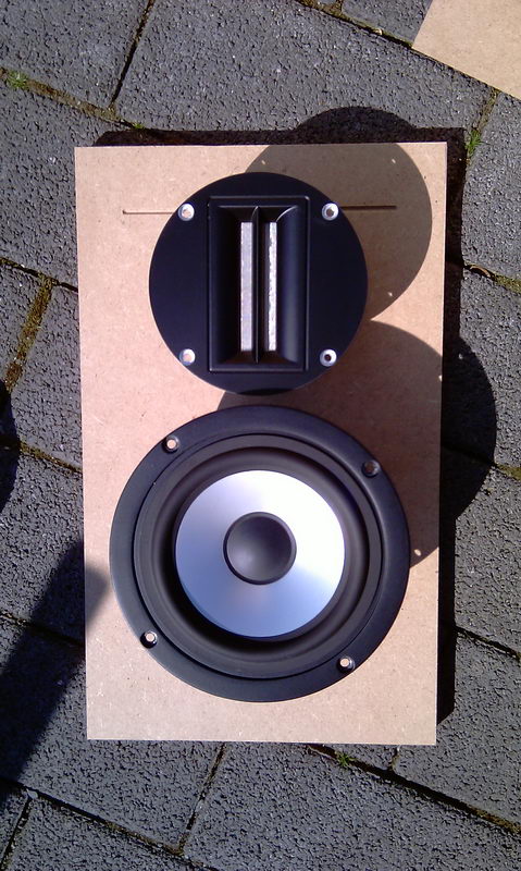

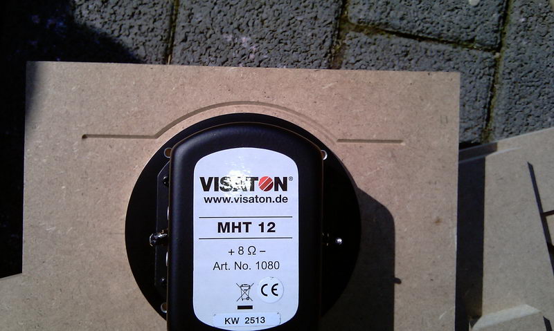

        Wenn man den Ausschnitt für den MHT12 wirklich so sägt oder fräst wie in der Zeichnung, also Durchmesser 94mm und eine Breite von 60mm, also so halb oval, dann passt der MHT nicht rein. Der ist hinten nämlich 80 mm breit.
        Also besser wie Aria MHT Bauvorschlag, einfach 95 mm rund, das passt auf jeden Fall.

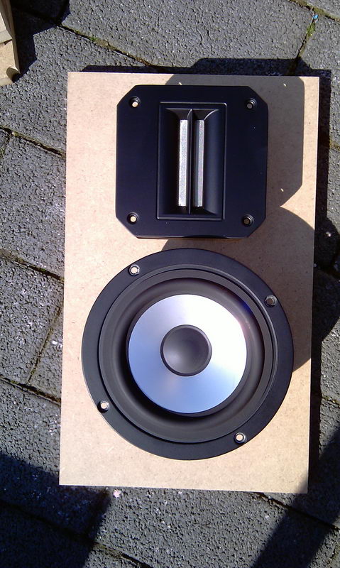

          Stellt sich echt die Frage, ob normale MHT oder runde.
          Schallwände sind inzwischen drauf, morgen Weichenbauteile bestellen.
          Stumpf geleimte Gehäuse baue ich inzwischen nur noch mit den Überständen, seit ich einen genial funktionierenden Bündigfräser mit Wechselklingen habe.

            Ehrlich gesagt sehen die runden (abgesehen vom einfacheren Fräsen) auch deutlich besser aus..
