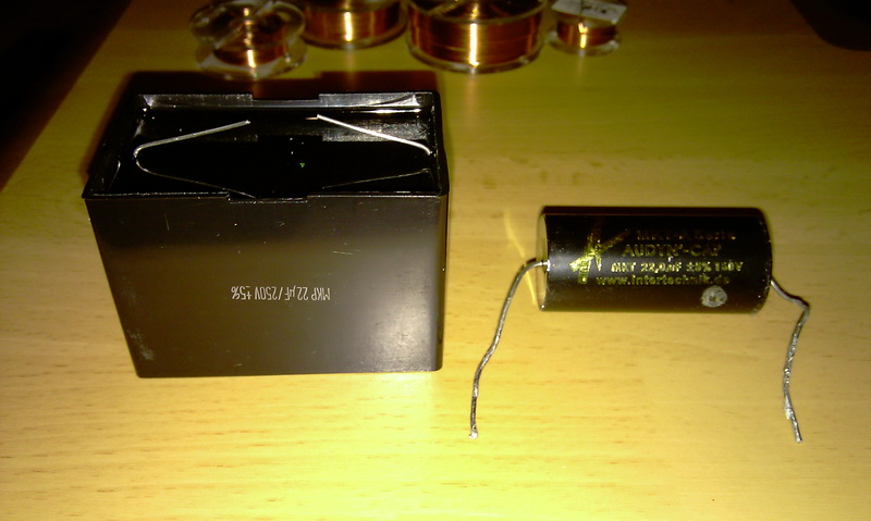

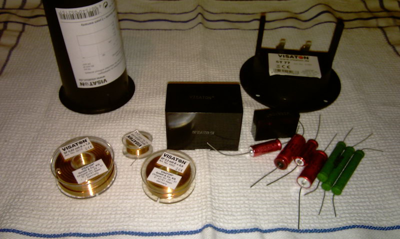

    Wie soll man eigentlich aus diesen Teilen ein Weiche bauen, die auch noch in das Gehäuse passt? Der 22µF Folienkondensator ist ja echt groß
    Und die Spulen sollen auch räumlich auseinander.

      Spulen können nebeneinander stehen, der Effekt ist vernachlässigbar.

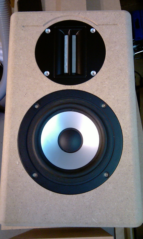

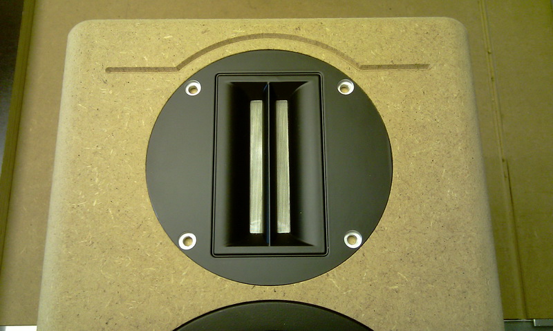

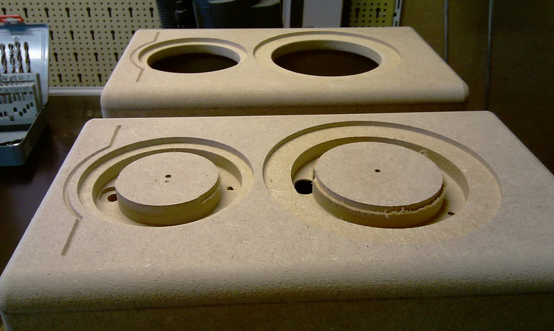

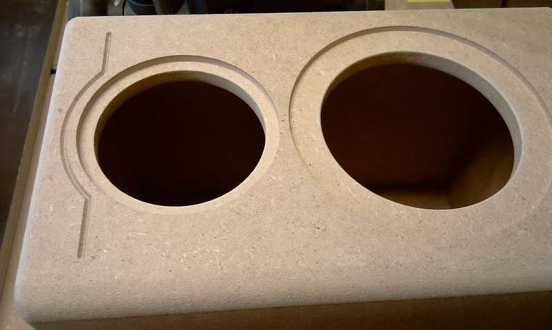

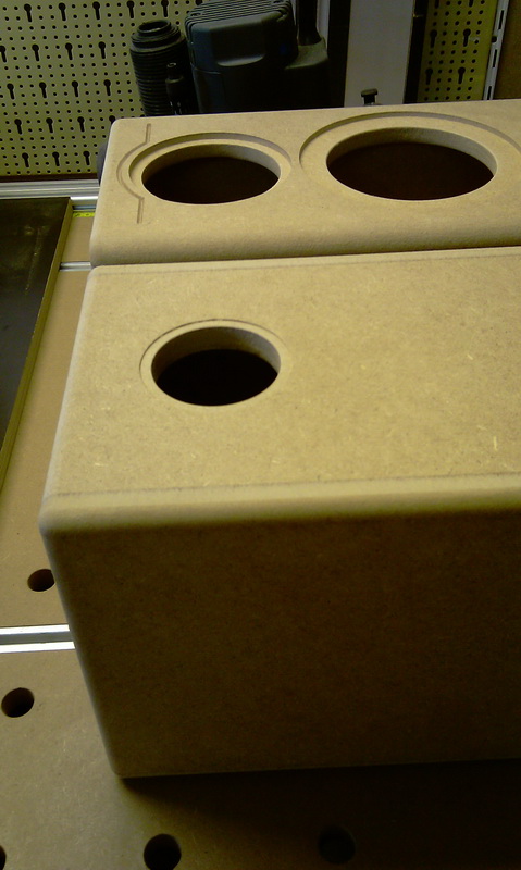

        Nach langer Zeit, auch wegen Urlaub, habe ich heute Zeit gehabt die Gehäuse fertig zu fräsen. Terminal habe ich erst mal weggelassen, ich weiß noch nicht, wie groß die Weiche wird.
        Nächstes WE könnte sie spielen. Bin sehr gespannt.

          #49
          Hallo yoogie
          Wie immer perfekte Gehäuse.
          Konntest du runde MHT´s bekommen?
          Gruss Andi_m

            Si Senor,
            Da habe ich glatt noch eine Frage: Ich habe den 22µF in MKP (Visaton) und MKT-A (Audyn Cap/Intertechnik). Der sitzt im HT Zweig. Der MKT-A wäre deutlich kleiner.
            Welchen sollte ich bevorzugen?

              Ich hatte zwar noch keinen MKT-A in den Fingern, sollte aber keinen unterschied machen.
              Wenn du beide da hast mache doch einen Test mit Umschalter. Dann bist du sicher.
              Ich glaube nicht das wir MKP oder MKT unterscheiden können.

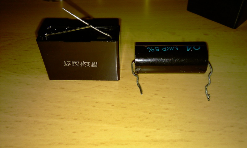

                Ich weiß nicht wofür das -A ist. Habe keine Info gefunden.
                Die Folien habe ich letztens schon mal fotoknipst. Die 3,3 sind beide MKP.
                Heute habe ich bei der Suche unter anderem gesehen, daß die Visaton Bauvorschläge schon auf die neuen Kondensatoren, eben MKT-A anstatt Elko glatt umgeschrieben sind. Respekt.

                  Könnte sein das der Unterschied ähnlich den Elkos glatt und rau ist.
                  Die raue Oberfläche ist im Vergleich zur glatten größer und damit lässt sich dann kleiner bauen. Bin mir da aber absolut nicht sicher.
                  Die MKT-A sollen alternativer Ersatz zu den glatten Elkos sein. Glaube aber nicht das die Verluste vergleichbar sind.
                  Wie gesagt: Du hast beide da und ein Vergleich ist die beste Lösung.
                  Gruss Andi_m

                    Danke für die Antwort.
                    Natürlich kann ich auch den größeren und teueren MKP nehmen, da vor dem MKT-A extra für die Box gekauft. Dann bräuchte ich nie drüber nachdenken, ob es nicht doch besser gewesen wäre.
                    Denn sonst baue ich auch raue Elkos ein, wenn Visaton es vorsieht, da vertraue ich denen blind.

                      Witzig. Sollte es gar nur -Axial heißen? Sieht bei Visaton und Intechnik auf den Seiten danach aus. Man lernt nie aus.
                        • 28863
                        #56
                        Folie glatt gibt es nicht. MKT steht für PET- Folie, diese ist dünner als MKP (PP)-Folie. Die dieletrischen Eigenschaften von PP sind besser, aber bereit PET ist sehr gut. Für Audio-Anwendungen nicht unterscheidbar. A könnte axial bedeuten.

                          Meinte ich auch, habe es geändert. Danke
