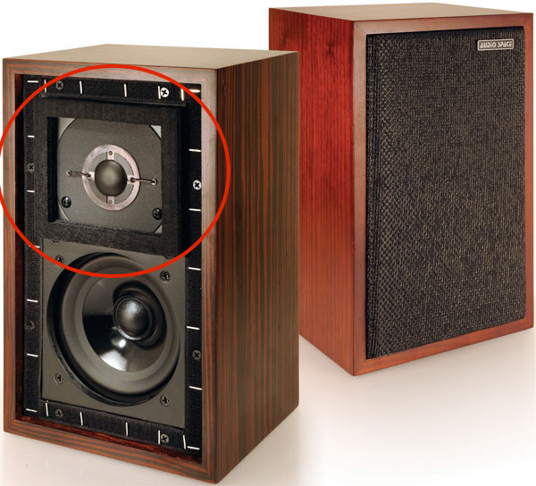

      @ Markus: Ja, Frontbespannungsstoff absorbiert hohe Frequenzen.
            Schon klar, aber ich sprach von poroesem Absorber auf der Lautsprecherfront. Die Chassis sind dabei nicht bedeckt. Eher so etwas, nur eben bis zum Rand:

              @ Markus: Überstehende Gehäusewangen sind nicht der Weisheit letzter Schluß. Der Schaum/Filz um den Hochtöner schützt vor Kantendiffraktion, absorbiert aber hohe Frequenzen. Kein Schaum und keine überstehenden Gehäusewangen wären besser.
              Wenn es um Schutz geht, falls die Box aufs Gesicht fällt, reichen vier Schrauben: http://www.syraha.de/foren/audiotref...Hasenstall.jpg
              Ich habe mit groß dimensionierten "Schaumstoff-Waveguides" (Schaumstoff-Keilen auf der Schallwand) experimentiert, um die Richtcharakteristik einzuengen. Es gibt dabei wohl keine stehenden Wellen, wie in Hörnern. Der Klang war immer sehr schlecht und verfärbt.
              Liebe Grüße
              Andreas
