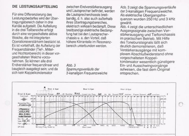

      Hallo Nils,
      im Handbuch steht was von elektrischen Übergangsfrequenzen der Aktivweiche.
      Das muss bekanntlich (??) nicht mit den akustischen Übergangsfrequenzen übereinstimmen.
      Akustisch wären 250 Hz ausserhalb des Übertragungsbereiches der Kalotte.
      Akustisch wäre mit einem 6 dB elektrischen Hochpass knapp über 300 Hz Trennfrequenz bei ca. -6 dB Schnittpunkt drin.
      Da würde aber schon der natürliche Abfall der Lotte unterhalb fs (ca.370 Hz) mit ausgenützt.
      Sehr mutig, die Jungs damals....
        Ja, das war auch so. Die untere Grenzfrequenz der Kalotte selbst wurde mit 400 Hz angegeben.
        Das Handbuch ist wirklich extrem lesenswert, weil das gesamte Konzept darin begründet ist (Amplitudengang, Bündelungsmaß, Klirr usw.). Man merkt, dass das richtige Ingenieursarbeit war und nicht einfach zufälliges Gebastel.
