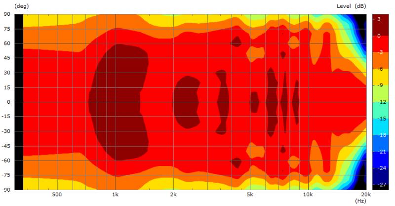

                              Ich habe eben mal das horizontale Abstrahlverhalten meines Halbraumstrahlers gemessen. Wie man sehen kann, funktioniert er wie erwartet (die unteren hundert Hz wegen der Fensterung bitte nicht überbewerten). Der winzige 16mm-Hochtöner bündelt erst sehr weit oben.
                              Treiber:
                              Visaton GF 200
                              Morel MDM 55
                              Dayton ND16FA
                              Trennfrequenzen: 650 Hz, 3300 Hz

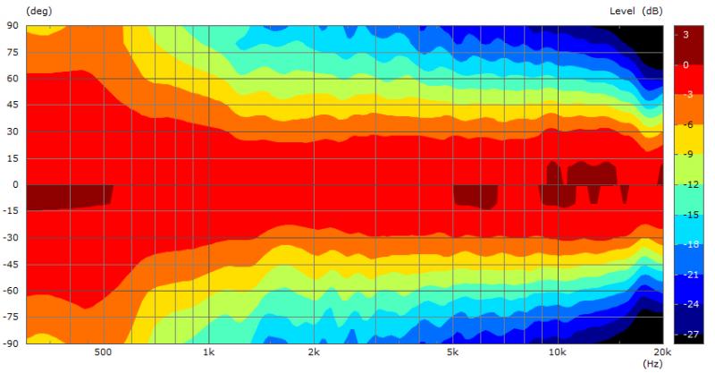

                              Und dagegen ein Hornlautsprecher mit einem 12" und einem 1"-Kompressionstreiber mit Trennung bei 1,2 kHz.
                              Treiber:
                              B&C 12NDL76
                              BMS 4550 an Limmer 022
                              Das Abstrahlverhalten ist bei beiden ähnlich konstant. Der Unterschied bezüglich des Bündelungsmaßes zwischen diesen beiden Lautsprechern könnte aber nicht größer sein. Der erste klingt bei geringen Abständen gut, der zweite auch noch in relativ großen. Preislich sind beide nicht wirklich teuer.
                              Nils

                                #60
                                So eine Kombi mit MDM55 und ND20FA habe ich auch mal verbrochen.
                                Probleme hat mir der Bareich um 1Khz gemacht, nicht zuletzt wegen der symmetrischen Lage der Kalotte im Gehäuse. Grundsätzlich ist die Mitteltonkalotte sensibel in diesem Bereich. Betrifft vermutlich auch andere Kalotten. Ein steiler Bandpass mit geringer Bandbreite verschärft das Problem.
                                Nur mal so, weil man das sehr schön sieht in deinem Sonogramm Gott:
                                Das ist über eine Oktave von 700-1400 recht fett.
                                Wie breit war ist denn das Gehäuse?
