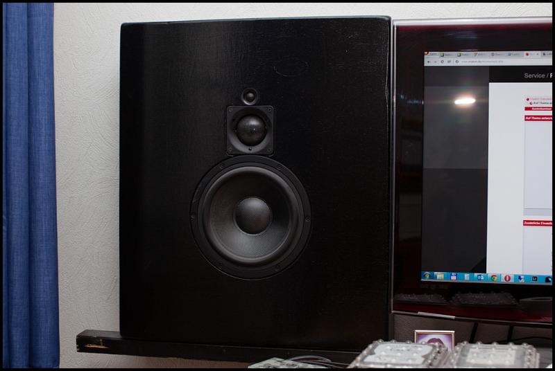

    Zitat von Lui Beitrag anzeigen
    Wie breit war ist denn das Gehäuse?
    Das Gehäuse ist 50 cm breit, 58 cm hoch und 13 cm tief. Also schön flach.
    Die Dinger funktionieren am PC auch sehr gut, vor allem, da man sie praktisch nicht anwinkeln muss. Der Mitteltöner und die geringen Treiberabstände sorgen dafür, dass das Klangbild nicht vertikal zerfällt. Der Maximalpegel ist für den Abstand auch mehr als ausreichend. Aber für große Entfernungen ist das nichts. Zumindest nicht in mäßig behandelten Räumen (also typisches Wohnzimmer).
    Ich hätte die Treiber aber heute auch nicht mehr symmetrisch angeordnet. Naja, es sind inzwischen ein paar Jahre vergangen...
    Nils
    • Lui
      Lui
      • 31.05.2007
      • 597
      #62
      Das ist ja mal ein ordentlicher PC-Lautsprecher.
      Dem Sonogramm nach hätte ich den schmaler erwartet. So isses eine "Wandbox".
      Die Präsens bringt die Mitteltonkalotte wegen breiten Abstrahlens wohl mit. Ich höre aktuell auch damit. In einem ähnlich breiten Gehäuse mit anderem Hochtöner. Entsprechend abgestimmt geht das auch auf Distanz.
