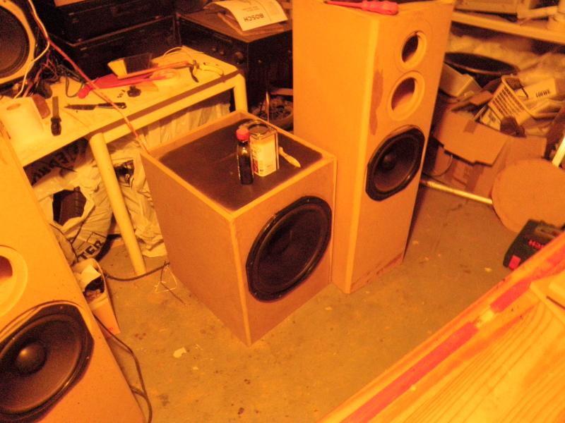

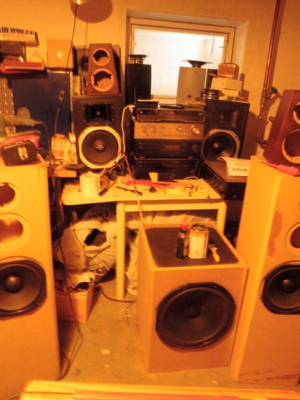

                    Hab meinen Sub gerade gestern Abend zusammengeleimt.
                    Hat noch keine Hubprobleme, geht laut und war auch nicht teuer (ca. 80€).
                    Ist noch nicht ganz dicht.
                    Bei den japanischen Trommeln flog etwas Sägemehl durch die Luft.

                      #70
                      chic eingerichtet. Dein Wohnzimmer?
                      mfgm
                        • 1970
                        #71
                        mfgm
                        Schön, dass es Deinen Geschmack trifft, aber nein das ist mein Bastelkeller und meine Bastelkelleranlage.
                        Quelle Philipps BDP 9500 & Teac WAP 4500
                        Verstärker Luxman L190, Yamaha DSP E580 und E1000
                        Lautsprecher BGS25/HTH 8.7, Sub TIW250x2 und TIW400
                        MFG
                        Christoph
