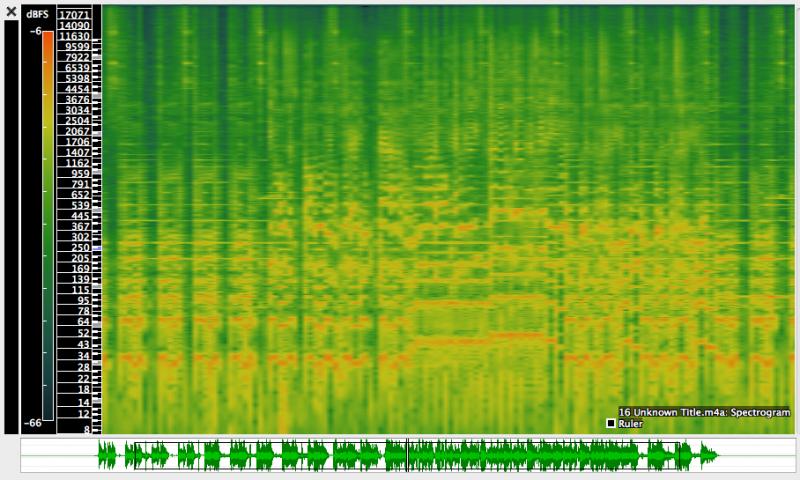

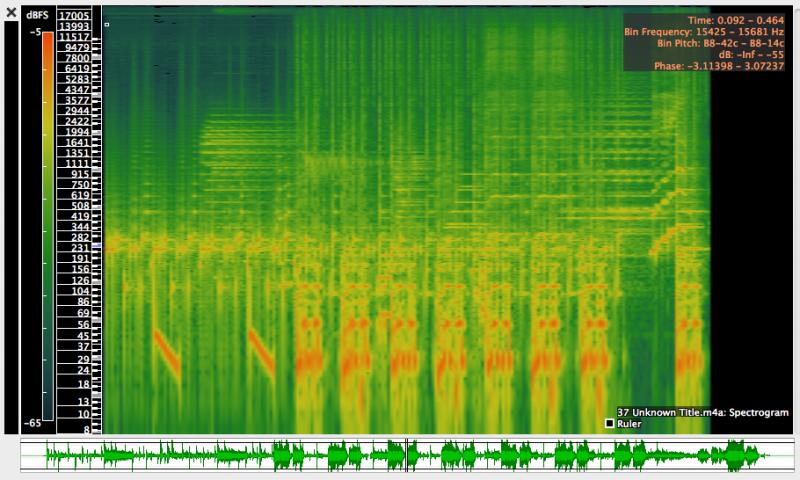

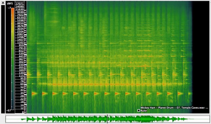

    Wie tief muss ein Lautsprecher spielen?
    Zitat von Timo
    schon beim terzband 31 hz und noch drunter ist fast kein signal mehr auf dem tonträger, ... ich bin immer noch, seit jahren, auf der suche nach wirklich tiefen frequenzen in musiktiteln.
    Dir soll geholfen werden:
    Mickey Hart, "Temple Caves":
    Yello, "Junior B":
    Chris Jones, "No Sanctuary Here":

      Und noch eine Anmerkung zu den Spectrogrammen: Der Schlag auf eine Trommel oder das Zuwerfen einer schweren Tuere erzeugt einen Druckwechsel, der nicht nur in eine einzige Frequenz resultiert. Nicht nur die roten Bereiche koennen gefuehlt (sprich: gehört) werden, sondern die Gesamtheit aller Frequenzkomponenten, hohe wie tiefe.
