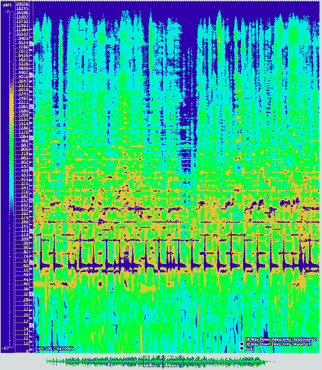

    Der Widerspruch bestuende in der gezeigten Tatsache, dass sich sehr wohl etwas unter 30Hz abspielt.

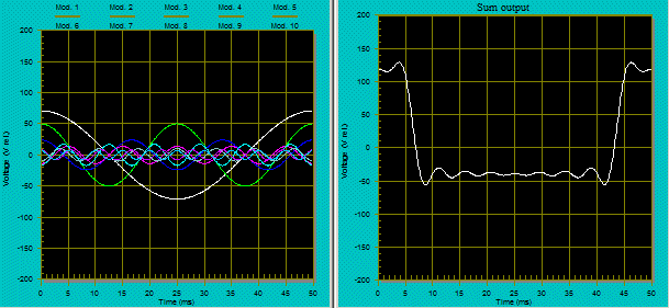

                  Es scheint nicht jeder mitbekommen zu haben, dass es bei der unteren Grenzfrequenz eines Lautsprechers nicht so sehr um die Wiedergabe tiefster (Sinus-)Töne geht, sondern um die Steilheit von Impulsen. Also um Knackigkeit, Attacke oder wie man es sonst nennen mag. Leider kann ich das nicht an einem einzelnen Impuls demonstrieren, weil ich das nicht visualisieren kann. Ich nehme stattdessen eine Impulsfolge. Sie wird erzeugt durch eine 20 Hz-Grundschwingung und deren Harmonische in bestimmter Stärke und Phasenlage:

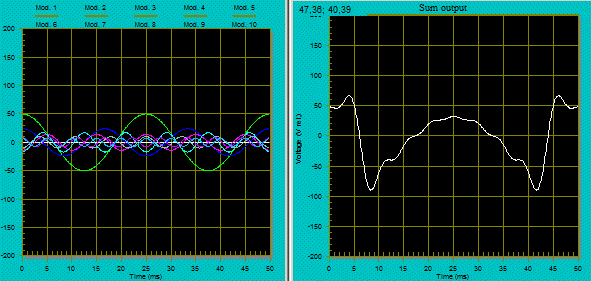

                  Anschließend nehme ich nur die 20 Hz-Grundschwingung raus, weil diese z.B. vom Lautsprechersystem nicht mehr übertragen wird. Die Harmonischen bleiben wie vorher:

                  Man sieht in etwa, was an der Impulsflanke verloren geht, wenn die unterste Oktave fehlt.
                  Rudolf

                        Ich habe heute gut 1000 Titel durchforstet keine 10 hatten diese Frequenzen unter 25 Hz. Hauptsächlich Yello, da habe ich alle. Und rund 7-8 Titel von den 100 nutzen die terzbänder 31 und 25.
                        Wie hast Du das denn analysiert?

                          Sachliche Diskussion scheint nicht zu Deinen Staerken zu gehoeren.
                          Ich kenne das so, dass man Behauptungen mit Argumenten untermauern muss. Habe ich in Post #1 getan. Brauchst Du Hilfe bei der Interpretation der Spectrogramme?

                              Hier eine kleine Animation von Warnes, "Way down deep", ungefiltert, 48dB-Hochpass bei 20Hz und bei 30Hz:
                              (Sorry fuer die schlechte Qualitaet, aber es sind nur max. 100kB Dateigroesse erlaubt)
                              Von wegen "nix druff"...
                              Jetzt gaebe es noch den Einwand von krabat (wo ist der eigentlich abgeblieben?), dass unser Gehoer zu tiefen Frequenzen immer unempfindlicher wird. Das ist richtig, aber aendert nichts an der Tatsache, dass wir diese Frequenzen wahrnehmen, wenn sie denn ueber einem bestimmten Level liegen. Und wie gesagt, unser Gehoer hoert Klangobjekte und nicht einzelne Frequenzen, sprich: Klang wird nicht nur durch eine einzelne Frequenz definiert, sondern durch alle zum Klangobjekt gehoerenden Frequenzanteile.
