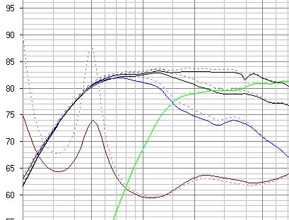

    @Timo, das angehängte Bild ist mein Vorschlag, hier der Vergleich
    Bild1: gestrichelt ist Deine Version
    Bild2: Dein Vorschlag "Stella_TIW200_B80_letzte alternative
    Gruß Jan
    hast du deine version aufgebaut oder ist dies eine reine simulation?
    boxsim macht schwierigkeiten bei schmalen schallwänden, aber dies hatten wir schon.

      @Timo, in Deiner Version "Stella_TIW200_B80_letzte alternative", habe ich nur die Frequenzweiche geändert und simuliert.
      Gruß Jan
        • 11181
        #138
        Gruß Jan
        somit ist dies die gutjan-variante und hat mit dem thread und der box nichts zu tun. ich hätte die bitte, dass du nochmals den thread durchgehst, das thema hatten wir bereits, ...

          @Timo, eigentlich wollte ich Dir durch die Blume mitteilen, dass in dieser Kombination und mit den Seitenbass, eine Serienweiche kein Optimum findet. Bei der Berechnung wird immer eine Trennfrequenz kleiner, gleich 200 Hz errechnet. Bei dieser Trennfrequenz ist der B80 glatt überfordert. Auch der unruhige Frequenzgang im wichtigen Frequenzbereich 600-3000Hz kann nicht behoben werden.
          Gruß Jan
            Gruß Jan
            und ich versuche dir durch die blume zu erklären dass deine version in der realität nicht funktioniert, ...

                ja, dies habe ich ja auch geschrieben, 100 dB bis in den tiefsten frequenzkeller hatten mich schon sehr überrascht, ... ich habs gestern in einer PN schon geschrieben, ... der b80 macht dann rund 3 mm hub, geschätzt ... das klingt auf die dauer dann natürlich nicht mehr gut. ich bin an einer möglichkeit dran den hub zu verkleinern ohne die trennung zu verschieben, ... ich werde da etwas testen, ...

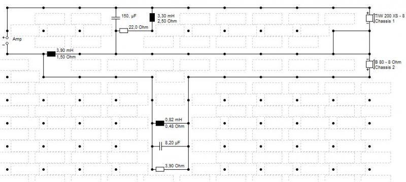

                        ein kleiner versuch die weiche so zu verändern dass der B80 weniger hub bei gleichem maxpegel und gleicher trennung produziert, ... ein freund meinte wenn man eine hochohmige spule parallell zum kondensator betreibt würde sich der hub des b80 verringern, ... dem ist nicht so, ... in simulationen und am lebenden objekt habe ich am wochenende folgenden versuch gemacht: (bilder)
                        diese änderung kann man tun, wenn man den TIW200 im bass zügeln möchte, hier ist eine schrittweise änderung des basspegels möglich, am b80 wird diese änderung nahezu nichts bringen, also nur eine idee welche nicht funktioniert hat.
                        sprich, diese änderung kann derjenige tun der probleme mit dem raum im bassbereich hat, ... mit einer solchen schaltung könnte man den bass um einige dB vollflächig absenken, ...
                        die trennfrequenz möchte ich nicht anheben, aber ich suche nach einer möglichkeit den hub bei gleicher trennfrequenz zu verringern.
                          Kann man nicht etwas in der Richtung eines Hochpasses beim B80 bauen? Eine steilere Trennung könnte da aber auch schon helfen oder nicht?
                            • 11181
                            #148
                            bei dieser serienweiche ist eine änderung sehr sehr schwierig, ...
                            eine parallelweiche wollte ich nicht machen, steiler trennen könnte ich aktiv, wollte ich wegen der "nachbau"-einfachheit auch nicht tun.
                            immer raus mit den vorschlägen, wird fast alles in der simulation und am lebenden objekt versucht. nur die obigen änderungen werde ich nicht tun, es muss eine serienweiche bleiben.

                              10 mH 4,8R Spule parallel zum B80 - erhöht Belastbarkeit von ca. 30 auf 50 Watt und hebt den Max-Pegel um 2 dB im Bereich um 140 Hz an. Bring das was? Allerdings verschiebt sich die Trennfrequenz geringfügug...
                                das bringt was in der simulation, ich teste am wochenende an der box, ... danke, ... die trennung bleibt gerade noch unter 200 hz, verschiebung der trennung von 150 auf rund 180 hz, ... wird aber trotzdem probiert, ...
