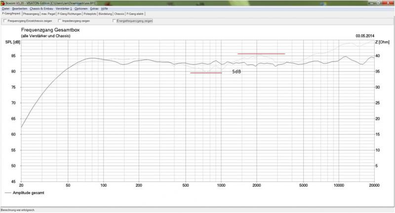

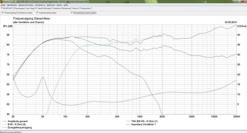

                          neue bilder von den fertigen boxen gibt es hier, ... auch der neue NAD ist angeschlossen und funktioniert hervorragend. der kleinere NAD war schon perfekt, dieser hier klingt noch knackiger, ganz speziell mit höheren pegeln leicht höher als 100 dB:
                          http://timosbilder.bplaced.net/?dir=...tella%20bilder
                          kabel ist mit 4 qmm auch angenehm dick:
                          kabel
                          die dokumentation ist bis auf die messung fertig, (axel hat hilfe angeboten, welche natürlich auch angenommen wird) ... in den zwei wochen urlaub ist zuhause nichts, aber komplett garnichts, gelaufen, ...
                          inzwischen gab es auch die ersten besuche von freunden, es gibt positives feedback, ... nach der suche nach richtig tiefen musiktiteln wurden schlussendlich rund 30 titeln aus 4600 gefunden, welche aus meinem musikserver wirklich diesen subbassbereich nutzen, ... alleine bei yello fand ich alleine 10 musiktitel. meine freunde waren verwundert warum diese kleinen böxchen so tief spielen, ist auch eine überraschung für mich.
                          etwas negatives: wird es wirklich laut, kommt nicht der tiw200 in probleme sondern der b80, ... mit dem seitenbass ist man begrenzt auf trennung unter 200 hz, so kommt der b80 bei dieser tiefen trennung in maxpegelprobleme bei pegeln leicht über 100 dB (am hörplatz gemessen), dem tiw200 sieht man an, dass der maximalhub noch lange nicht ausgenutzt wird. der b80 klingt dann bei sprachpassagen zunehmend angestrengt. aber, es ist laut genug.

                              Zitat von gutjan
                              @Timo, das ist nur die halbe Wahrheit.
                              "Probleme sondern der b80, ... mit dem Seitenbass ist man begrenzt auf Trennung unter 200 Hz"
                              Gruß Jan
                              das angehängte bild entspricht nicht meiner box!

                                @Timo, das angehängte Bild ist mein Vorschlag, hier der Vergleich
                                Bild1: gestrichelt ist Deine Version
                                Bild2: Dein Vorschlag "Stella_TIW200_B80_letzte alternative
                                Gruß Jan
