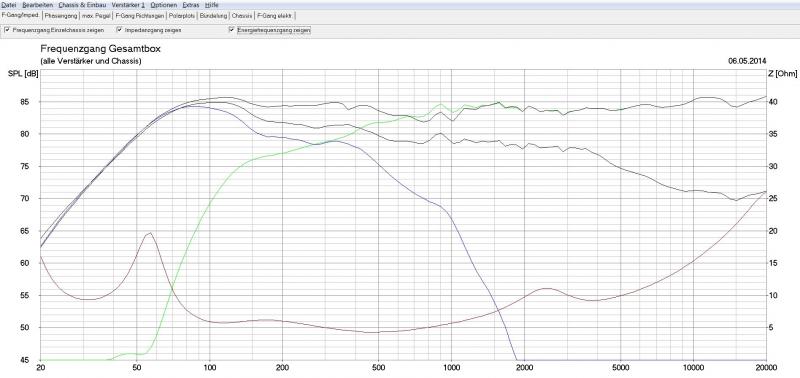

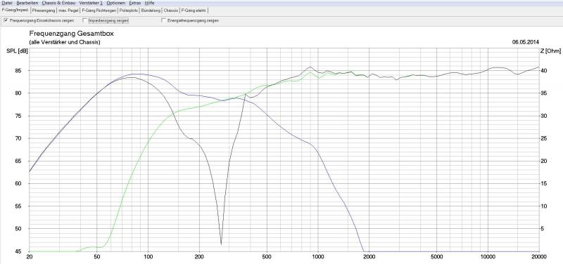

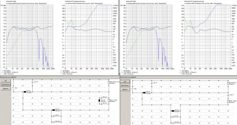

    Hatte mich eben noch dran gesetzt und ein wenig experimentiert
    Das ist dabei raus gekommen... +3 dB mehr um 80 - 200 Hz und Belastbarkeit > 50 Watt.
    Trennfrequenz allerdings immer noch um 180 Hz. Bei einer 22 mH Spule und 100 + 470 uF gehts schon mal auf etwa 150 Hz runte, ohne viel von der Belastbarkeit zu verlieren

      @Timo "bei dieser serienweiche ist eine änderung sehr sehr schwierig, ...
      eine parallelweiche wollte ich nicht machen"
      Diese Erkenntnis habe ich schon in #151 Dir mitgeteilt.
      Es gibt eine Möglichkeit bei gleichbleibender Gehäuseauslegung und Serienweiche mit ein paar kleinen Veränderungen, aber nur mit einem anderen Tieftontreiber, Dein Konzept noch zu retten. Bei der Serienweiche ist es wichtig, zueinander passende Chassis zu verwenden.
      Es ist Dein Konzept und als Gewerblicher will ich hier meinen Vorschlag nicht einbringen.
      Hier der Frequenzgang und die Phasenbeziehung bei Chassis-Polung negatv.
      Gruß Jan
        • 11181
        #153
        ich habe es schon zig mals geschrieben, dass eins der wichtigsten themen die umsetzung der serienweiche ist und von einem projekt was man retten muss, ist die stella weit entfernt, die lautstärke ist rund 10 dB lauter im maxpegel was dein keines regalböxchen, auch eine FAST, konnte, ... es geht um kleinste feinheiten das konzept noch zu verbessern, ... ich respektiere deine "gewerblichen meinung", ... ich baue eben für mich und speziell dieses mal wollte ich so einfach wie möglich bauen dass man die box nachbauen kann, und da gehört eine einfache weiche rein.
        bitte nicht mehr posten wenn du keinen beitrag zum weiterkommen leisten möchtest, ...
        ps, der TIW200 passt ganz hervorragend zum B80
        im übrigen hängt seit heute morgen wieder eine DCX dazwischen, was eine sehr viel bessere basseinstellung ermöglicht. zusätzliches bassanheben bis 20 Hz zB.

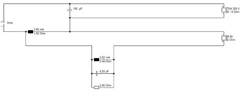

              Hi Timo,
              ich würde deine echt tolle Box zu gerne nachbauen, leider gibt es noch kein Bausatz! Aber die zwei TIW200XS habe ich schon fehlen nur noch die B80.
              Ich suche schon lange ein Paar LS die mir genau passen die Zyklop gefiel mir einfach vom Gehäuse her nicht, aber das FAST Konzept gefiel mir schon immer! Ich blieb dennoch sehr oft am B200 hängen, weil dieser mir auch zu sagt. Aber deine Box ist echt ein geniales Konzept, eine tolle Größe, spitzen Chassis und ein schön einfacher Aufbau! Das habe ich alles gesucht, hast du vielleicht einen Bauplan? Die Boxsim Datei zur Simulation habe ich mir schon herunter geladen, gibt es bis jetzt ein positives Update? Wie mit der 10mH Spule parallel zum B80?
              Ach ja, du hattest bei der Verringerung der Bauteilmenge geschrieben einen 150µF Kondi, nur in der Weichenschaltund sieht man einen 100µF in Reihe zum TIW und einen 47µF parallel, wie kann man daraus dann einen machen?
              Das habe ich nicht so ganz verstanden.
              Aber ansonsten TOP Projekt, es scheint nur leider noch nicht so viel Beachtung von der Visaton Seite gefunden zu haben oder wie lange dauert es einen Bausatz offiziel daraus zu machen???
              Grüße Sebastian

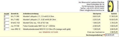

                • 11181
                #157
                habe mal die einfachstweiche nochmals hinzugefügt, so habe ich sie schlussendlich umgesetzt. ein weiteres update gibt es nicht, ...

                  #158
                  Schnelle Reaktion das find ich gut!
                  Und dank deines Bildes hab ich das mit dem Kondensator jetzt auch begriffen!
