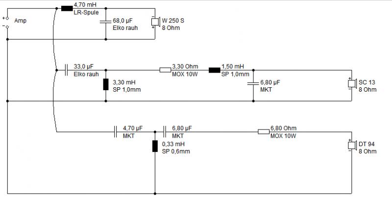

    Habe mal den Energiefrequenzgang linearisiert...die Überhöhung im Hochton wäre nervig rüber gekommen:
    EDIT:
    Ups..hab einen Testwiderstand beim Mitteltöner vergessen - jetzt ists einer weniger
    Aah..es geht nach Ö Das wußt ich nicht..hab bei den Spulen jetzt zwei oder drei von Intertechnik eingesetzt...u.a. wegen krummen Werten, die es so von Visaton nicht gibt... Müsste sich noch mal jemand anschauen
    Hab bis jetzt nur die Visaton Teile verwendet. Mann sollte doch über den Tellerrand hinaus auch gucken. Naja bin noch Anfänger..

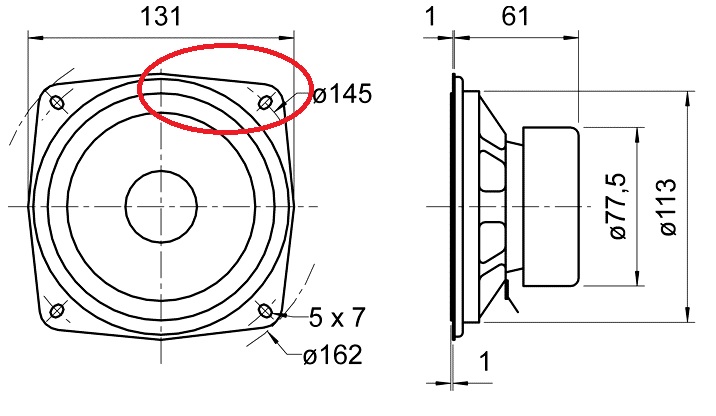

      Hast du vielleicht zufällig genauere Abmessungen, vor allem vom SC13? Ich will die Chassis um die Plattendicke/ Rahmen der Chassis natürlich in der Schallwand versenken. Und die angegebenen Maße helfen mir nicht weiter. Sonst muss ich warten bis die Teile hier sind

          So..weiche auf Visaton-Teile umgebaut - kriegst normal alles bei Reichelt.
          Sollte nur mal wer von den Spezis drüber schauen, ob das alles so passt. Hab im Mittelton 1,0mm Spulen genommen und im Tiefton eine LR mit 0,95mm

            Die Bemaßungen habe ich gesehen. Für den W250S und den DT94 sind sie ausreichend.
            Der SC13 hat umlaufen einen abgeschrägten Rahmen, der nicht bemaßt ist (siehe Bild).

              Also beim FR10 is der runde Rand, der vorne absteht, aus Papier - kann man einfach mit Stechbeitel/Messer weg machen. Vielleich weiß hier jemand Bescheid wie der bei dem Mitteltöner aufgebaut ist. Der ist glaube nur dazu da, falls du die Chassi von Innen in die Box schrauben willst - quasi als Dichtlippe. Oder meinst du die Krümmung des Korbes?

                Meine die Krümmung des Korbes.

                  Folgender Tip: druck dir das doch massstabgetreu aus + am Rand ausschneiden + anlegen + nachzeichnen + ausfräsen
                  Da die Auflösung sehr gering ist, kannst du gut mit InkScape (OpenSource) vektorisieren

                    Werde ich wohl so machen müssen, außer meine Anfrage bei Visaton wird positiv mit Dateien beantwortet
                    Wäre nur einfach gewesen meinen Bekannten die Datei zu geben. Er spielt sie ein und die Maschine werkelt....fertig.

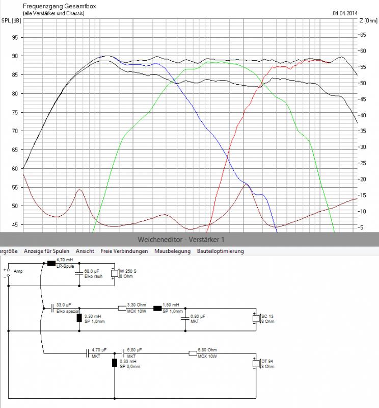

                      Hab die Simu nochmal überarbeitet.
                      Konnte 2 Spulen bei Visaton nicht finden:
                      - SP 1,0 mm, 1,5 mH, 0,4 Ohm ersetzt durch 1,5mH, 0,6 Ohm
                      - SP 0,6 mm, 0,33 mH, 0,5 Ohm ersetzt durch 0,33 mH, 0,6 Ohm
                      Hat sich geringfügig ausgewirkt.
                      Habe weiters den Elko spez. 33 durch Elko rauh 33 und MKT 6,8 und 4,7 jeweils durch Elko spez. Wirkt sich das auf die Qualität aus?
                      Grund: Die verbauten Spulen sind verdammt teuer
                      Mit diesen Teilen wäre ich jetzt auf ca. 160 €/ Stk. ohne Gehäuse. Wäre annehmbar!
                      Was meinst du/ ihr?

                        Die Weiche wird oft sehr unterschätzt...manchmal kostet die so viel wie die Chassis selbst
                        Bei Spulen ist die Belastbarkeit wichtig - vor allem im Bass muss was dickeres her. Im Mittelton können 0,6/0,7 mm ausreichen.. Hochton ist mit 0,6 mm OK.
                        Bei Strassacker kann man in Tabellen grob die Belastbarkeit nachschauen. Hier anhand 3,3 mH Mundorf Luftspulen:
                        0,71 mm und 1,8 Ohm = 14 Watt
                        1,00 mm und 1,1 Ohm = 44 Watt
                        1,40 mm und 0,58 Ohm = 131 Watt
                        2,00 mm und 0,37 Ohm = 459 Watt
                        Ich glaube bei Dauerbelastung ist das Problem da, dass irgendwann der Lack/Spule schmiltzt und Kurzschlüsse entstehen = Spulenwert verändert sich bzw. die Spule ist dann ohne Funktion
                        Zu Kondensatoren: im Hochton MKT/MKP, im Mittelton möglichst auch - wenns größer wird, dann Elko Spezial. Beim Tieftöner Spezial oder Rauh (je nach Größe und Geldbeutel )

                          Der Einbau von "Ohrenkörben" aus Blech ist manchmal etwas trickreich. Ich empfehle echt erst messen, dann fräsen. Wenn es sich auf den Summenfrequenzgang wenig auswirkt, eine Spule von 1mH auf 1,5mH zu verändern, dann hat sich garantiert die Phase und der Energiefrequenzgang geändert. Solche Feinheiten würde ich nicht zu leicht nehmen.
                            Hat er ja nicht..? Nur der Widerstand war um 0,1 Ohm daneben. Hast dich verguckt bei 1,0 mm und 1,5 mH?

                              Hab grad mal bei Reichelt geschaut - der 6,8er MKT zu Elko ist ja nur > 1 € Unterschied. Meine Empfehlung wäre folgende:
