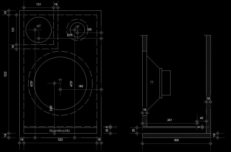

      Danke für die Hilfe Leute!
      Ich hab mir die Box mal grob aufgerissen. Mit Schlitz gefällt mir die Konstruktion besser als mit den Rohren. Was aber auch machbar wäre...
      Anbei die Skizze mit den Abmessungen.
      Den Schlitz würde ich gerne über die gesamte Breite ziehen. Was natürlich die Berechnung für mich nochmal schwieriger macht. Da 3 Seiten eigentlich bis zur Rückwand reichen. Der Schlitz wäre nun 2,5 cm x 32 cm (80 cm²)groß und die obere Platte geht bis auf 4 cm zur Rückwand. Ist das zu knapp?
      Durch das Verschieben der oberen (dünnen) Platte nach außen, könnte ich ja dann eigentlich beim Bau eine geringfügige Abstimmung vornehmen.

        Die dünne obere Platte sehe ich skeptisch. Du solltest sie irgendwie versteifen oder auf 10mm gehen.
        Deine Idee, die Platte nach vorne rausziehbar zu machen, finde ich klasse. So gelingt dir die Abstimmung mit Versuch und Irrtum, ohne die Box mit Holzmehl zu füllen.

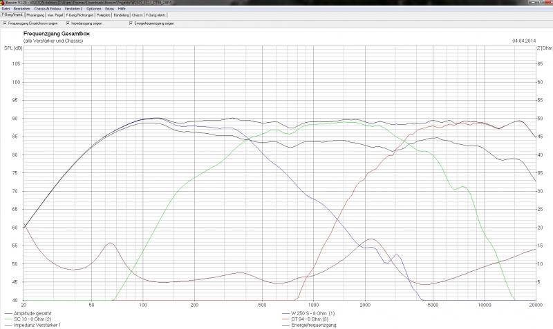

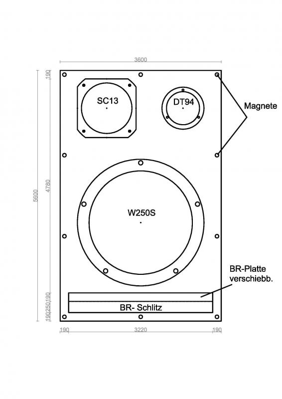

                    So, mein Enkonzept steht. So würde ich mir das Vorstellen. Im Anhang die dazugehörigen Daten. Verbesserungsvorschläge sind natürlich herzlich willkommen!
                    Ein paar Fragen hätte ich da aber noch.
                    Ich würde gerne einen Bespannrahmen konstruieren. Hätte da in der Front isgesamt 10 Stk. Neodym Scheibenmagneten mit DN 8 mm und 2 mm dick eingelassen und dann darüber furniert od. gespachtelt und lackiert. Die Optik steht noch nicht ganz. Hätte den Rahmen aus 10 mm MDF-Leisten gefertigt und mir Magnetklebeband umlaufend versehen. Die Polung natürlich berücksichtigt Gibt es zu dieser Ausführung bedenken? Weiters hätte ich auch den Bespannrahmen über den BR-Schlitz montiert. Gut, nicht gut?
                    Gibt es CAD- Dateien der Lautsprecher, oder kann man bei Visaton anfragen? Ich hätte die Möglichkeit für nur einen Kasten Bier das Material zu bekommen und die Zuschnitte CNC fräsen zu lassen. Würde das Angebot natürlich gerne nutzen.

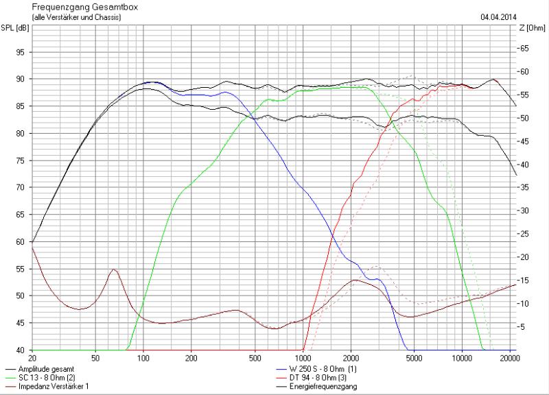

                      Habe mal den Energiefrequenzgang linearisiert...die Überhöhung im Hochton wäre nervig rüber gekommen:
                      EDIT:
                      Ups..hab einen Testwiderstand beim Mitteltöner vergessen - jetzt ists einer weniger
                      Zuletzt geändert von AlphaRay; 04.04.2014, 10:47.

                        Was hältst du bezüglich Bespannrahmen. Hast du so einen schon mal angefertigt? Kann man eigentlich die blickdichten Nylons von der Freundin verwenden? Falls die Menge reicht..

                          Bespannung hatte ich mir selbst genau so ausgedacht 10er MDF + Magnete auf einer und Flachstahlstückchen auf der anderen Seite
                          Bespannstoff würde ich aber eher den "echten" nehmen..der ist drauf optimiert den Hochton nicht zu stören - und ist genug durchlässig, dass der Luftdruck den nicht ständig wabbern lässt
                                EDIT:
                                Habs soeben gesehen. Hab mir schon irgendwie gedacht, der MT benötigt aber viele Teile...
