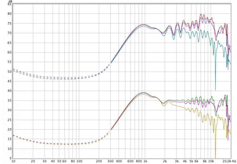

    B200 noch zu retten?
    Der B200 weisst ja gehoerig unschoene Resonanzen auf. Sind diese minimalphasig und koennen mit parametrischem EQ geplaettet werden?
    Hier B200 in der Ausfuehrung Solo 20 - 0°, 10°, 20° ohne EQ oben und mit EQ unten (Korrekturbereich von 2kHz bis 10kHz):
    (Messabstand 60cm, Fenster 2,3ms)

      Nahfelmessung - was ist das um 270Hz? Reflexion vom Korb??

        2 verschiedene B200 - individueller EQ ist angeraten:

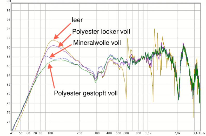

            Gehaeuse ist randvoll mit Mineralwolle.
            Hier im Vergleich Nahfeldmessung vor der Dustcap und zwischen Sicke/Dustcap:
            Reflexionen vom Korb?

                Derweilen ein Vergleich verschiedener Gehäusefüllungen:
                Rudolfs Spur war heiss, aber offensichtlich hat der Treiber einfach ein Loch?

                  Neuer EQ-Versuch mit DCX2496:
                  (0°, 10°, 20°; oben Original, unten mit EQ)
                  Das ist doch schon schoen platt. Mit einem FBQ2496 ginge noch mehr:
                    krabat
                    du fragst nach "minimalphasig", aber vergisst bei deinen messungen die ... phase. ich würde das gewibbel auch nicht "resonanzen" nennen, sondern interferenzen. meiner vermutung nach - ich habe keinen b200 zur verfügung, handelt es sich um effekte aus der verschiedenen schallgeschwindigkeit in der memebran und in der luft. das "loch" kommt mir bekannt vor, wohl auch eine interferenz in der membran, das haben viele, wenn ich mich recht erinnere.
                    jedenfalls: wenn es interferenzen sind, dann ist "minimalphasig" nicht machbar. aber wozu auch?
                    ps: viel eher würde mich der drastische verlust an hochton schon unter 20° winkel interessieren.
                      Nun ja, EQ macht platt und bleibt auch unter Winkel stabil. Das ist doch schon mal besser als der Ausgangszustand.
                      Halt ein echter Stereo-Kopf-im-Schraubstock-Lautsprecher für die aeltere Generation (altersbedingter Hörverlust >10kHz). Das ist ja erst einmal nichts Schlechtes, nur halt nicht fuer Jeden.
