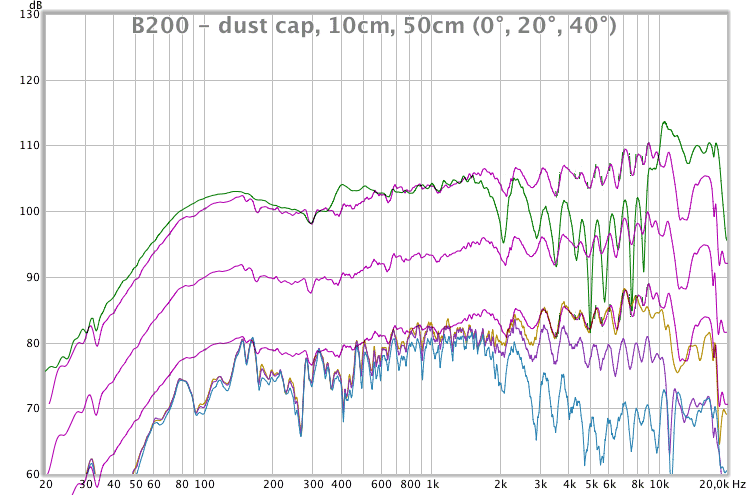

Für mich steht durchaus fest, was im Fernfeld verschwindet und was nicht.
Was weiterhin unbefriedigend ist: der genaue Mechanismus der grünen Kurve um 400 Hz bleibt unbekannt. Andererseits: Der Sinn einer Messung direkt vor der Dustcap erschließt sich mir bis heute nicht. Es kann doch keiner behaupten, dass man da die komplette Membran misst ...
