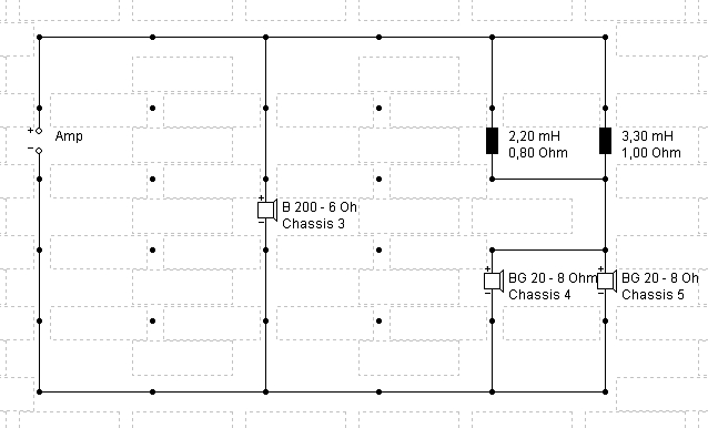

ich werde die Orginalweiche erstmal verwenden. Wenn wirklich plus, dann kann man - so wie ich das Schaltbild ansehe - noch nachher die Spulen und Widerstände und den Kondensator vor den b200 setzen.
