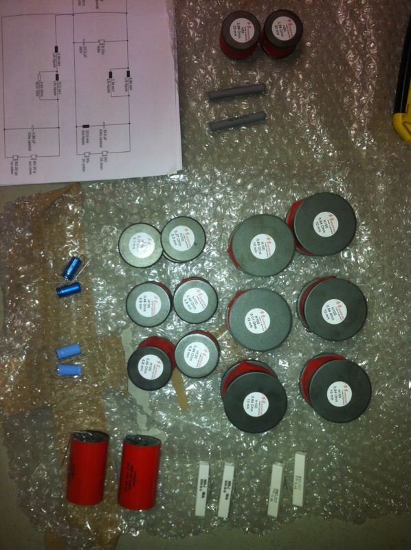

                    Das packet kam schon gestern. Echt Flotte Lieferung.
                    War sehr erstaunt über das Gewicht der Spulen.

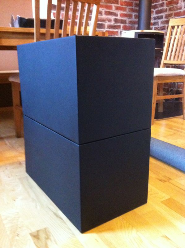

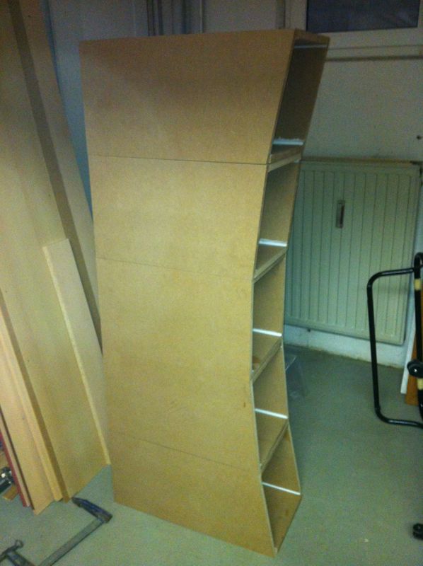

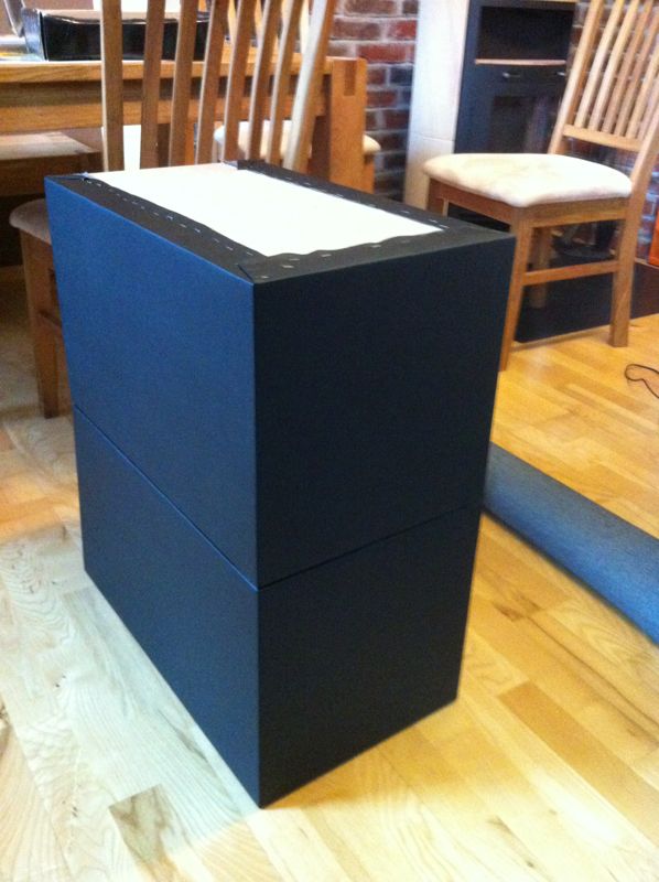

                      Werde den Aufbau meiner Pentaton hier dokumentieren und meine Erfahrungen hierzu euch mitteilen.

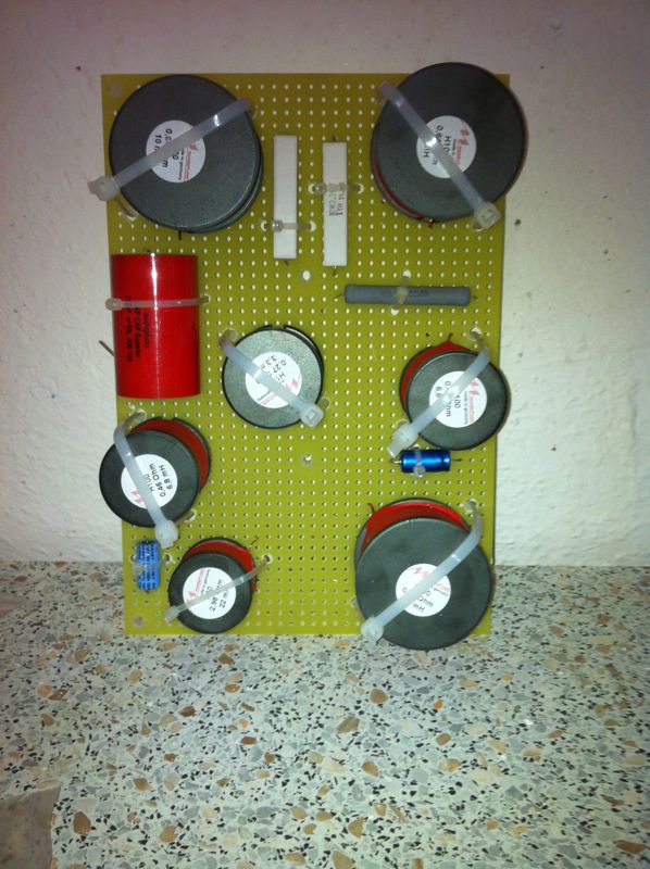

                      Heute stellte ich fest das die Lieferung nicht vollständig für die Frequenzweichen ist.
                      Habe gleich dem Lieferanten eine Mail heute geschrieben.
                      Im Baumarkt habe ich mir die Zuschnittsliste erstellen lassen.
                      Kosten hierfür 150,00 € ( Material inkl. Zuschnitt)

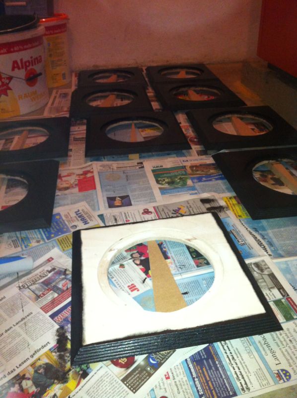

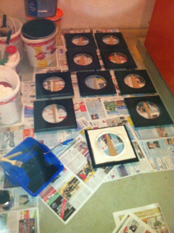

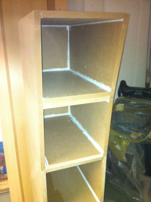

                      Habe die mittleren Gehäuse schon zusammengeleimt. Für die Gehäuse 1, 2, 4 und 5 müssen noch die schrägen geschnitten werden (Seitenwände). Das lass ich wieder im Baumarkt machen.
                      Die Ausschnitte für die Lautsprecher hab ich schon mal angezeichnet und werde dies morgen vormittag erledigen. Das ist zu laut für Sonntag Abend.

                          Hier nun ein paar Bilder
                          Die Frequenzweiche
                          • Olik
                            • 14.12.2013
                            • 33
                            Gehäuse
                            • Olik
                              • 14.12.2013
                              • 33
                              Front
                              die Bilder zeigen den ersten Anstrich.
