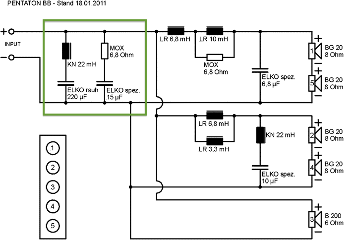

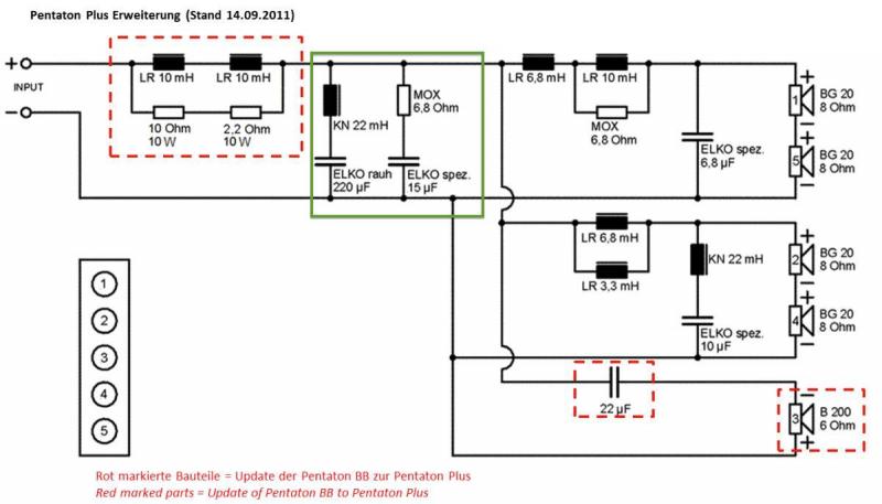

      also nochmal zur Korrektur
      für die Plus-Weiche habe ich zusätzlich Fünf Bauteile bekommen (nicht vier—sorry).
      2x LR 10mH Spulen
      2x 10 Ohm 10W Keramikbauteile
      1x 22uF Bauteil
      die Polung habe ich auch getauscht beim B200
      das je Weiche
      In den Bildern ist es noch einmal dargestellt welche Bauteile ich bekommen habe.
      Die im grünen Feld markierten Bauteile, so wurde mir es erklärt, dass diese nur für Röhrenverstärker notwendig sind.
      Ich habe noch einmal die Standardweiche und die Plus-Schaltung Angehängt. In der Plus-Schaltung sind die Rot-Markierten Bauteile die 5-Extra Bauteile.

          Hallo Olik
          In der Standardversion können die Teile weg bleiben. Liegen nur parallel zum Amp.
          In der Plus liegen sie hinter den ersten Weichenbauteilen und "MÜSSEN" dann vorhanden sein weil sie Einfluss auf diese Weichenbauteile haben.
          Also beim Händler über die falsche Info beschweren und die Teile nachfordern.
          Gruss Andi_m
          PS: Die Widerstände müsse 1 mal 10 und 1 mal 2,2 Ohm haben.

            der GRÜN eingeramte teil ist bestandteil der originalweiche.
            http://www.visaton.de/de/bauvorschla...anleitung.html
            so ist die impedanz jedenfalls fast linear.

                Also erstmal vielen Dank, ich hoffe ihr seit euch da sicher. Hab die fehlenden Bauteile noch nachbestellt.
                Werde dann auch die Weichen neu Aufbauen.
                Bin ja gespannt welchen Einfluss noch diese haben werden.
                Melde mich dann wieder, wenn ich es geschafft habe.

                          @ toccata
                          In einem forumbeitrag stand, wenn man die Pentaton Plus haben möchte muss die weiche selbstständig aufgebaut werden. Bei mir scheint es blöd gelaufen zu sein mit dem Händler der keine Ahnung davon hatte.
                          Die Weiche müsstest du so oder so selber aufbauen....
                          Korrigiert mich wenn ich falsch liege....
