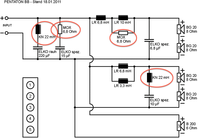

          auf dem Weichenplan kommen die 22,0 mH KN-Spule zweimal vor und der 6,80 Ohm MOX 10W auch zweimal vor. Hab aber nur je einmal diese Bauteile bekommen. Mir wurde auch gesagt das es nur je einmal notwendig ist wenn mann keine Röhrenverstärker hat. An welcher stelle sind diese nun richtig?

            Wenn du keinen Röhrenverstärker hast sind diese Bauteile, in den Einzelzweigen der BG20 an der richtigen stelle. Da sie hier benötigt werden um die BG20 bei bestimmten Frequenzen vom B200 zu trennen! Also nicht vorn am Anfang der Schaltung, das ist die Impedanzlinearisierung wenn du einen RV hast!
            Ist ja zu allen Widerständen parallel geschalten, um dies erreichen zu können!
            Also die ersten vier Bauteile brauchst du nicht. Ohne Röhrenverstärker!!!
            Mit dann schon.

              Was mich aber wundert ist das der B200 keinen Sperrkreis hat, zur Linearisierung der Mitten Überhöhung!
              Oder wird dies ausgenutzt durch die Zuschaltung der BG20?
                • 2332
                das ist so gewollt. die pentaton sit ja nur so groß geworden, damit der b200 unbeschaltet spielen kann. die bg20 steigen genau bei der mitten überhöhung so aus, das es wieder linear wird. wenn du später evtl. die Plus variante haben willst, weil dir etwas bass fehlt, dann wird auch der b200 mit einer weiche versehen.
                  • 5907
                  Ja, 22µF. Hatte heute erst in Neue Bauvorschläge und Modifikationen nachgesehen.

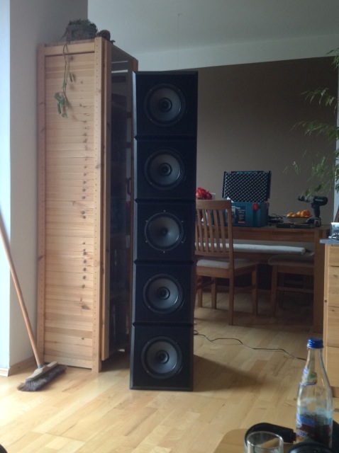

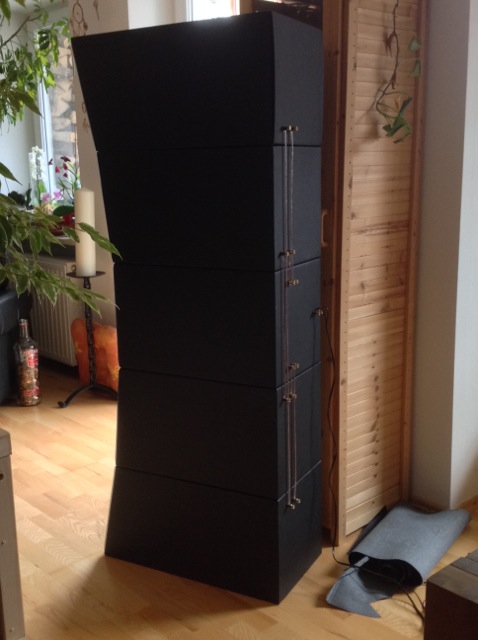

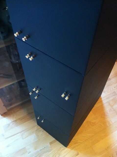

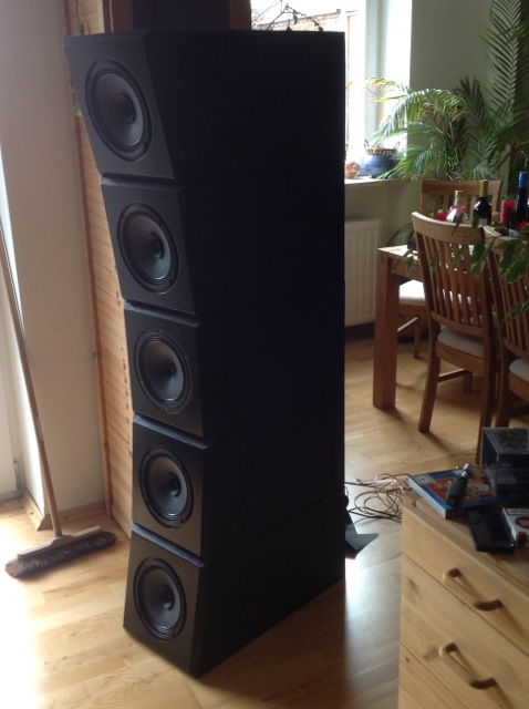

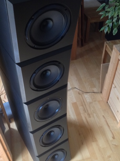

                          Hier nun die Bilder
                          • Olik
                            • 14.12.2013
                            • 33
                            Und die letzten Beiden

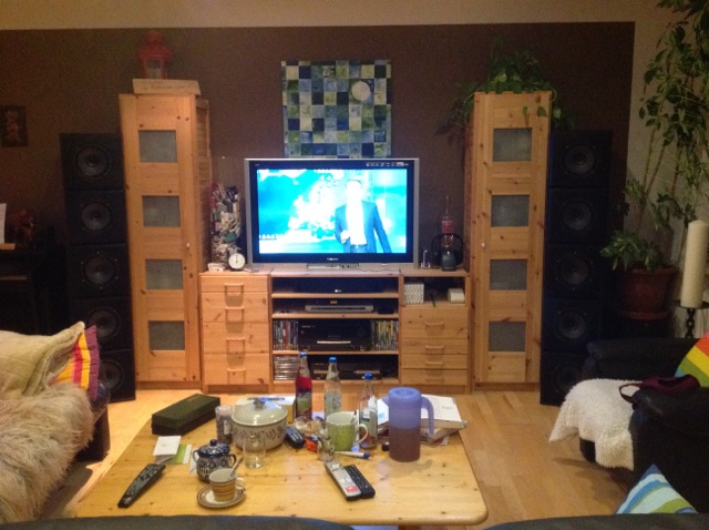

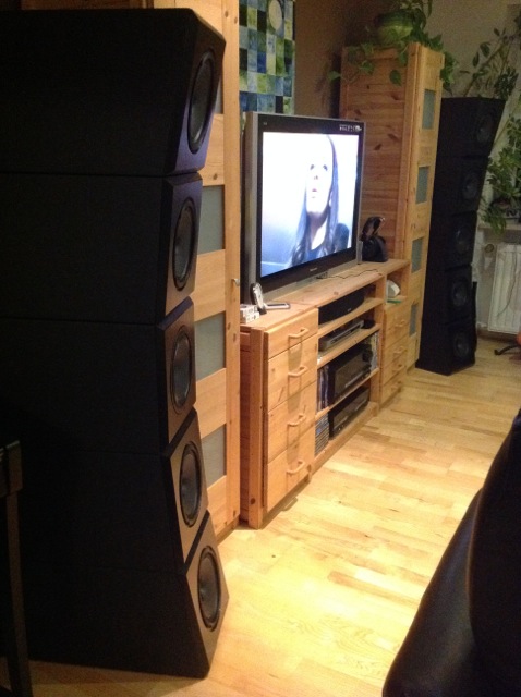

                            Wir mussten unser Wohnzimmer umstellen :-)

                              geile Teile,haste fein gemacht.
                              Die scheinen bei dir ja dicht an der Wand bzw in der Ecke zu stehen.
                              Macht sich das bemerkbar?
                              Wie ist der Tiefgang,braucht es einen Subwoofer?
                              Ich habe einen Raum für mich alleine,da kann man auch Lautsprecher
                              für einen alleine Aufstellen.
                              Guido
                              • Olik
                                • 14.12.2013
                                • 33
                                Das macht gar nichts, dass diese an der wand stehen. Das sind alles geschlossene Gehäuse. Das wahr auch ein Grund warum ich mich für diese Bauweise entschied (aber auch wegen der Grösse).
                                Ich habe die Pentaton mit der Weichenkonfiguration "Plus" gebaut.
                                Hier ein link
                                http://www.visaton.de/vb/showthread.php?t=23253
                                Einen Subwoofer hab ich Zuhause, aber mit denen kann mann darauf verzichten bzw. hab ihn seit dem nicht mehr eingeschaltet.
                                Die Pentaton haben einfach einen andere Qualität, dieser Bass.
