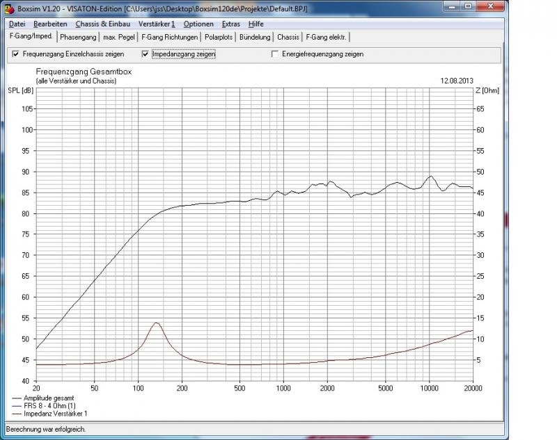

      die Simulation sieht an sich erstmal ernüchternd aus,
Ansichten: 1
Größe: 96,0 KB
      durch die typische Aufstellung (im Regal, wandnah usw.) gewinnt der Bass aber doch spürbar.
      Zuerst hatte ich kurz über eine Monosubwoofer-Lösung à la Tabula nachgedacht, fand das aber doch etwas aufwändig, zumal es auch nicht so teuer werden sollte. Da ist die Frequenzweiche ja bald das teuerste an der ganzen Box...
      Wenn das nicht stört und man sowieso vorhat, die Box etwas tiefer zu bauen, warum nicht? Dann kommen die FRS8 mit rund 1 Liter aus. Ich würde dann vermutlich sogar noch etwas größer bauen, lieber zwei Basschassis nehmen, und mit einer Serienweiche wie in der Stella Light experimentieren. Schade, dass es diese kompakten Doppelschwingspulen-Bässe wie z.B. den DV13P nicht mehr gibt. Das Ding wurde vor 20 Jahren eingestellt, war aber echt großartig.

          Ehrlich gesagt habe ich gar nicht groß simuliert bzw. berechnet... den FRS8 habe ich aber schon im Laufe der letzten 20 Jahre zigmal verbaut, und meine Erfahrung zeigt, dass Bassreflex für das Teil nicht optimal ist. Der Bass wird nicht unbedingt tiefer, sondern eher in den oberen Lagen dicklicher bzw. "dröhniger".
          Mein Tip um Frust zu vermeiden wäre, erstmal die FRS8 und einen Verstärker zu kaufen, und zwei Testboxen aus 12mm Spanplatte mit je 2 oder 3 Litern Volumen zu bauen, je nachdem, wieviel deine richtige Box später haben soll. Die Holzzuschnitte dafür kosten "fast nix" und du bekommst eine gute Vorstellung davon, wie das ganze dann klingt und ob dir Bass und Maximalpegel ausreichen. Und du kannst vorab etwas mit Bassreflex vs. geschlossen herumexperimentieren.
