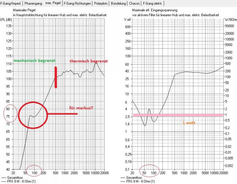

      mehr als 75db wird man aus einem frs8 nicht herausholen. nicht wirkungsgrad: maximalen pegel! grund ist die begrenzte hubfähigkeit, die schon ab 100hz abwärts limitiert. männliche stimmen tragen bis in diesen bereich, mechanisch erzeugte musik noch weiter herunter, klangereignisse im radio, die sich auf den darüberliegenden bereich beschränken wird man kaum finden. deshalb ist nicht der verstärker das limitierende element, es reichen 1watt.
      wenn ein software-equalizer zur verfügung steht, kann man mit dem auch den tiefstton unter der tuningfreq. abschneiden. dann ist der vorkondensator ebenso überflüssig wie die mittenabsenkung.
        Was zeigt einem Boxsim dann unter "Max. SPL" an?
          krabat
          guck mal in den anhang:
          75db zwischen 70hz und 100hz. 60hz - die boom-frequenz, erreicht nur 70db. das ist knapp über hörschwelle, wenn unvermeidbare geräusche im umfeld berücksichtigt, dh übertönt werden müssen. das ist weniger als im mittelton, aber musik besteht nunmal aus einem gemisch, bei dem wie oben erläutert die kritischen frequenzen immer wieder vorkommen. die pegelgrenzen im tiefton bestimmen die insgesamt erzielbare laustärke. dreht man lauter auf, verzerrt es schon in den gar nicht mal so tiefen tiefen.
          vielen dank für die gelegenheit, mich noch klarer auszudrücken.
          pppps: mit 70hz und 1watt ist der frs8m tatsächlich voll ausgereizt. manchmal mag man den eindruck haben "da geht noch was". das sind dann aber nur verzerrungen, die durch rythmisches krächzen einen bass vortäuschen. wer's nicht glaubt wird glücklicher ...

            Gerne geschehen. Ab 500Hz geht's erst los.

              Man muss auch bedenken das die Pegel angabe in Boxsim mit dem Linearen Hub sind,
              ein bisschen mehr Quälen kann man die LS schon noch in den Tieferen Frequenzen..
