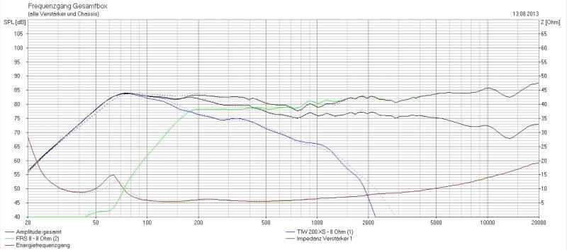

                          Bin gerade auf der Suche nach einem Radio für den Garten und da bin ich auch über diese Kiste gestolpert und dachte mir gar keine doofe Idee. Da ich eh schon länger den FRS 8 ausprobieren wollte hab ich mir gleich 2 bestellt.
                          Jetzt hab ich etwas rumüberlegt über ein klein wenig mehr Bumms, habe mir die Stella light angeschaut und den w170s mit dem TIW200xs getauscht, den ich noch hier habe.
                          Das was Boxsim mir ausspuckte sah auf Anhieb garnicht so schlecht aus. Kann man das so machen? (gestrichelt original)

                            Also Joe, wenn du mehr Bumms haben magst, dann trenn auch höher, damit der FRS8 mithalten kann!

                              wie üblich ganz grundsätzlich :
                              - das menschliche gehör nimmt tiefe frequenzen erst ab einem minimalem pegel überhaupt wahr. zu den wissenschaftlich ermittelten pegeln kommt noch ein kleiner zuschlag, weil im allgemeinen die umgebung nicht ganz geräuschfrei sein wird, und also die hörschwellen nochmal angehoben sein werden.
                              - wenn es schon "digitalradio" heisst, dann sollte doch ein elektronischer software-equalizer machbar sein.
                              aus ersterem folgt, über ganz tiefe töne sollte man sich insofern gedanken machen, ob man sie denn braucht. der kleine töner wird 40hz kaum zu gehör bringen, weil er defekt geht, bevor etwas anders als gekrächze wahrnehmbar wird. man vergleiche also die elektrisch verfügbare leistung, die mechanische belastbarkeit mit der >> fletcher/munson-kurve :
                              ich schätze mal ab, dass 70..80hz die untere grenzfrequenz des systems verstärk./lautspr./gehör sein werden. darunter sollten die programmanteile durch ein filter abgeschnitten werden. das filter kann mechanisch, nämlich als geschlossene box ausgeführt werden. oder der fr8 ist so hart aufgehängt, dass eine reflexbox auch mit tieferen frequenzen noch zurecht kommt -> simulation unter beachtung des hubs. eleganter geht's elektrisch. mit einem entsprechenden equalizer ließe sich auch der sound in den mitten günstig beeinflussen - keine ahnung, was man heuer als software auf ein telefon (sic!) bekommt. ich nutze mit wachsender begeisterung ein razr3i ...
                                krabat
                                ich schätze mal ab, dass ...
                                anbei eine simulation für frs8m. die elektrische beschaltung macht eine mitten- und höhenabsenkung. die 3-liter-reflexbox ist auf 70hz abgestimmt, die untere grenzfrequenz liegt entsprechend. sie wird unterstützt durch einen vorkondensator, der den hub unter der grenzfrequenz nicht ausufern lässt (akustischer kurzschluss).
                                der maximale pegel schon im oberen tiefton bei 100hz liegt bei bescheidenen 75db - wie zu erwarten. die 75db reichen gerade einmal, um tiefere frequenzen knapp über die wahrnehmbarkeitsschwelle zu heben.
                                um das einzusehen siehe die angegebenen kurven laut fletsher/munson. um bei 70hz eine subjektive lautstärke zu erzielen, die im mittelton ~40db entsprechen würde, muss man rund 70..80db aufbringen. nun sind 40phon eine lautstärke knapp oberhalb entferntem (!) vogelgezwitscher, blätterrauschen etc. bei tieferen frequenzen müssten noch mehr db rausgehauen werden. dazu wäre der kleine frs8m aber bestimmt nicht in der lage. folglich sind 70..80hz die sinnvolle untere grenzfrequenz.
                                zum anderen genügen aber auch 1watt, um das treiberlein völlig auszureizen! ach ja, eine mini-mitnahmebox mit subwoofer - verstehe ich nicht ...
                                die box ist in doppelbestückung für stereo allemal für gemütliches leisehören geeignet. dann vermisst man nur lautstärke, nicht aber den bass. den könnte man nämlich eh nicht wahrnehmen. bei pop liegt die meiste energie, der wumms bei etwa 60hz. das ist hier noch knapp drin. mehr zu erwarten ist nicht sinnvoll.
