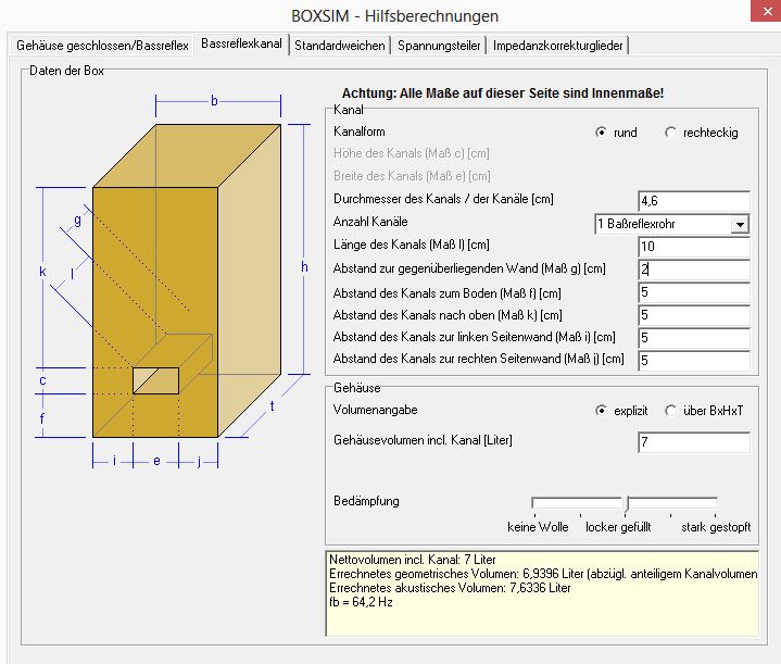

                Ich bins mal wieder, es gibt eine Nachfrage zu Bassreflex.
                Die Gehäusedimensionen sind nun endlich klar und in der Tiefe bleiben somit 13cm (da war ich variabel geblieben). Nun würde ich gern die Bassreflexlösung probieren, wie von krabat vorgeschlagen z.B.. Problem: Ein 10 cm langes Rohr (4,6 cm Durchmesser) dürfte ziemlich weit in den Innenraum ragen - rund 9 Zentimeter, es blieben 4 Zentimeter zur Frontplatte. Hat das noch Sinn?
                Bilder (leider Directupload):
                http://s1.directupload.net/file/d/3378/6q5o2wwb_jpg.htm
                http://s1.directupload.net/file/d/3378/untc3noa_jpg.htm
                Alle Abmessungen: Breite innen 396 mm, Höhe innen 130 mm, Tiefe 130 mm. Volumen um die 7 Liter. Wobei ich rausgelöteten Volume-Regler so stark abschirmen musste inkl. Massekabel, dass da locker ein paar Deziliter fehlen
                Sind auch zwei kleine BR-Rohre möglich? Habe ich bei ähnlichen Radios schon gesehen - schien sich um 2,5 Zentimeter Durchmesser zu handeln.
                Ich kann auch erst einmal ohne anfangen, da die Rückwand nicht verklebt wird, sondern abnehmbar bleibt. Ich kann also zwei bauen und lerne vielleicht was dabei. Einzig das Berechnen von Bassreflex-Abmessungen kann ich nicht. Web-Tools wollen weit mehr Angaben als nur das Volumen und Angaben zu Frequenzgang der Lautsprecher o.ä.
                Weit ist der Weg jedenfalls nicht mehr.
                    kk
                    Ich sage ja!
                    Reflexrohrfläche: (4,6cm/2)² * Pi = 16,6cm²
                    Mantelfläche (virtuell): 4,6cm * Pi * 4cm = 57,8cm²
                    Das sollte locker reichen, Dämmwolle sollte keine zwischen Rohr und Platte sein versteht sich.
                    Wurzel(16,6/2Pi) = 1,625cm Radius also 3,25cm Durchmesser jeweils bei zwei Rohren.
                    Die Länge bleibt gleich.
                    Bei zwei Rohren erhöht sich die Rohrinnenfläche in Summe auf 204cm² statt 145cm² bei einem Rohr weshalb theoretisch der Strömungswiderstand ansteigt. Ich denke die Auswirkungen kann man hier aber vernachlässigen.
                    Zuletzt geändert von Sideshow; 17.09.2013, 22:07. Grund: Forum wandelt Wurzelzeichen in Fragezeichen

                      Haben die beiden FRS8 eigentlich getrennte Volumina? Wäre akustisch schon von Vorteil, wenn da eine Trennwand im Gehäuse wäre.
                      Zum Bassreflexkanal: Wenn das Rohr zu unhandlich wird, kannst du auch einen rechteckigen Kanal aus Brettchen bauen - sollte der zu lang werden, kann man ihn auch um die Ecke bauen.
                        ... wie von krabat vorgeschlagen z.B.. Problem: Ein 10 cm langes Rohr (4,6 cm Durchmesser) dürfte ziemlich weit in den Innenraum ragen - rund 9 Zentimeter, es blieben 4 Zentimeter zur Frontplatte. Hat das noch Sinn? ...
                        yo, siehe anhang, passt super. vieleicht das rohr sogar etwas länger ~11cm. wandabstand ist o/k. gehäuse ruhig ganz füllen, aber den bereich ums rohrende freilassen.

                          Ich werde mir den (vertretbaren) Aufwand gönnen, Bassreflex zu testen (also zweimal 10 bis 11 Zentimeter mit 3,25cm Durchmesser oder einmal mit 4,6 Zentimeter habe ich jetzt verstanden). Wenn es schiefgeht, ist die Rückwand ja auswechselbar.

                            hübsch, bitte gern was mich angeht. es genügt ein einzelnes rohr, was die positionierung der watte vereinfacht: am offenen ende keine watte! eine trennwand ist nicht erforderlich.
