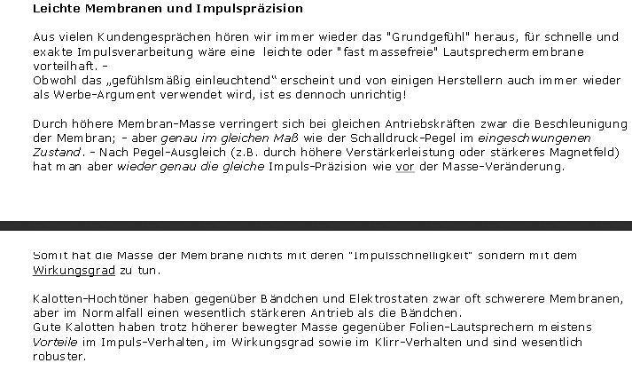

                    Wieder mal:
                    Zitat von aurelian
                    ..... die bewegte Masse ist geringer, das Impulsverhalten somit besser.....
                    Zitat von walwal
                    Das stimmt so schon mal nicht. Ist schon x mal widerlegt worden und man muss dazu nur die Impulsantwort vergleichen.
                    Zitat aus den HiFi-Forum von einem Fachmann:
                    Höhere Membranmasse bewirkt:
                    - Verringerung des Wirkungsgrades
                    - Absenken der Resoanzfrequenz
                    - Anstieg der Güte
                    Eine niedrigere obere Grenzfrequenz, und damit ein irgendwie langsameres Einschwingen, ist nicht daran gekoppelt (zumindest nicht direkt, s. u.).
                    Nur frage ich mich, warum dann zB bei Mitteltönern immer die geringe Masse ihrer Membran als Vorteil für Impulsgenauigkeit betont wird.....
                    Weil die Leute, die das behaupten, irgendeinen Unterschied zu etwas anderem hören, und dann irgendeinen völlig unbegründeten Schluss aus der Tatsache, dass der Mitteltöner (oder Hochtöner, oder Tieftöner) eine leichte Membran hat, ableiten. Dass diese "Impulsgenauigkeit" evtl. durch Fehler, die genau diese superleichte Membran verursacht, entsteht, kommt denen nicht in den Sinn
                    Auch bei Nubert wird dies erklärt,
                    2
                    es ist auch mathematisch beweißbar.:
                    Mehr Masse hat NICHTS mit Impulswiedergabe zu tun!
                    Zuletzt geändert von walwal; 18.07.2013, 16:19.

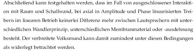

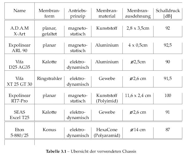

                      Hier mal die Kurzfassung der Magisterarbeit von Rotter:
                      Was nicht heißt, dass keine Klangunterschiede bei verschiedenen HT existieren. Aber die beruhen auf Frequenzgang und Abstrahlung. Die Bauart ist nicht entscheidend, solange die Geometrie identisch ist.
                      Meine Meinung: Statt sündhaft teure Traum-Hochtöner zu kaufen, investiert man besser in Messausrüstung und DSP sowie Raumakustik.
