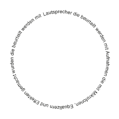

                            ^ Richtig, vertikal sieht's bei den allermeisten Lautsprechern trostlos aus. Dazu kommen noch starke und fruehe Boden- und Deckenreflexion. Die Frage ist aber doch: was kommt nachher beim Ohr an und wie beeinflusst das die Wahrnehmung? Meines Wissens ist dies nach wie vor weitgehend ungeklaert, weshalb auch nach ueber 80 Jahren Stereo voellig unterschiedliche Konstrukte nebeneinander existieren.

                              • markus7
                                • 21.12.2010
                                • 1828
                                #90
                                ^ Das Problem ist ganz simpel die fehlende Referenz. Toole's klassischer "Circle of Confusion":
