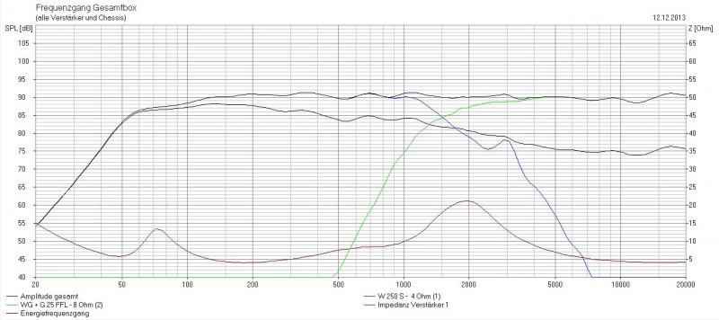

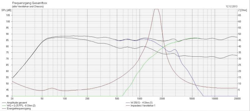

        Chess in Boxsim Original und eine modifizierte (Die Gehäuseabmessungen und die Chassispositionen sind leicht verändert):
        Der TT der Chess Original ist in der Simu etwas stärker als in der Messung in der HH. Der MHT trifft die Messung ganz gut. Verwendet wurde das Modell der G25+WG mit SD=130...Die Modifizierte gefällt mit besser: Ausgeglichener, höherer Wirkungsgrad, Energiefrequenzgang verläuft stetiger. Fraglich: Schafft die G25+WG die 1500 Hz Trennfrequenz?

          in der Studio1 wird bei 1600hz getrennt,genau auf der Resonanzfrequenz der G25ffl.
          Warum soll es bei 1500hz nicht gehen.
          Aber ob es dann noch Pegelfest ist?
          Hr.Timmermanns wird sich eventuell was bei gedacht haben bei 2000hz zu trennen.

            ....Energiefrequenzgang verläuft stetiger. ....
            Der wird sicher nicht richtig angezeigt, wie auch F-Gang unter Winkel und Bündelung.
            Schon der deutlich kleinere Al 130 in der Studio 2 bündelt bei der Trennfrequenz stärker als die G 25 + WG. Konnte man bei der Vorführung sehen (Forentreffen 2013, Pico, Dirac).
