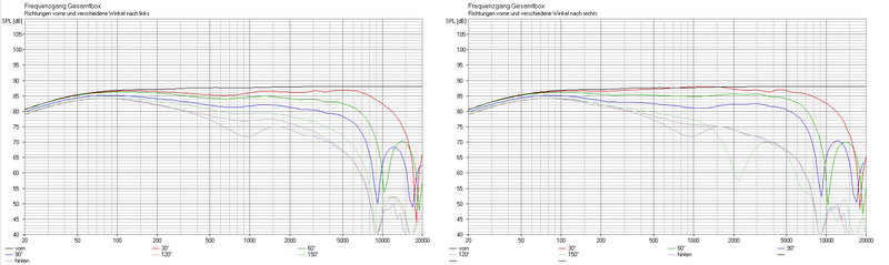

          Halli gargamel,
          unsymetrisch angeordnete Hochtöner erzeugen wie bekannt eine Schokiladenseite und die andere ist nicht für den Prospekt geeignet.
          Wie nun stellen im WZ ?
          Die Frage baut sich über den Abstand zu den Seitenwänden auf.
          Der frühen Reflektion die Seite mit den Unregelmäßigkeiten anbieten ?
          Oder lieber die Sonntagsseite ?
          Denke mal das sind Kompliziertheiten, deren Bewältigung gern im Verantwortungsbereich des Anwenders liegen bleiben kann.
          Ist ja sein individuelles Hörempfinden und keine Raumakustik ist gleich.
          Und wer weis schon, welche Geräte-Basen und Netzstrippen er verwendet
          Wer die Exotik eines verkomplizierten Produktes nachfragt, hat sicher auch Spaß an der Entdeckung seiner Möglichkeiten
          Krabat meint ohne den Bericht gelesen zu haben die Bedämpfung sei unzureichend und die Verstrebung wirkungslos.
          ... was darauf hindeuten _könnte_ das der Abstand der Streben zu groß ist und Dämmwolle nur spärlich angewendet wurde.
          Wobei Letztes wenn, vielleicht zu ja Gunsten von "mehr Bass" so gemacht wurde.
          Müßte man sonst mal versuchen die Impedanzkurve genau zu schauen, ob Hohlraum-Resos darauf erkennbar sind.

            Hoi ALIer
            Das ist zwar oft richtig, die Aussage ist mir aber zu pauschal.
            Was ist den hier die Sch..... Seite.
            http://www.visaton.de/vb/attachment....1&d=1374285267
            Freundliche Grüsse
            Gustav

                        `n Morgen,
                        unter Leuten die der kollektiven Jubelperserei entwachsen sind, und die sich so einen tieferen Blick in die Materie eröffnen konnten, würde man sich fragen:
                        - 30Grad: warum nicht auch die andere Seite gemessen, wo die Box doch zwei Seiten hat ?
                        - mit welcher Mic-Position wurde denn vertikal gemessen ?
                        @ LIFU:
                        hasde selber gemacht die Grafik ?
                        Solltest Du aber wissen (und das ist doch auch eindeutig erkennbar): diese Simu ist komplett ohne Zusammenhang mit der realen Box.
                        Grüße anyway, von
                        ALler
                        • LIFU
                          • 19.07.2008
                          • 377
                          Hoi ALIer
                          Das ist auch keine bestehende Box, sondern eine reine Projektstudie mit idealisierten Treibern.Dabei geht es nur um Anortnung, Abstrahlverhalten, usw..
                          Ich schicke sie Dir mal.Dann kannst Du es Dir anschauen.
                            ...und wieso gerade 30°? Sind engere Winkel fuer die Beurteilung des Einflusses auf den Direktschall nicht sehr viel aussagekraeftiger? Wie gross ist der Einfluss des indirekten Schallfeldes? Sind hier dann nicht auch ganz andere Winkel ausser 30° mindestens genauso interessant?
                            Siehe dazu z.B. Devantier, "Characterizing the Amplitude Response of Loudspeaker Systems", AES Convention Paper 5638
                            "First Reflections = Average (Floor, Ceiling, Front, Side, Back)
                            Where:
                            Floor = Average (20º down, 30º down, 40º down)
                            Ceiling = Average (40º up, 50º up, 60º up)
                            Front = Average (0º,+/-10º,+/-20º,+/-30º horizontal)
                            Side = Average (+/-40º,+/-50º,+/-60º,+/-70º,+/-80º horizontal)
                            Back = Average (180º, +/- 90º horizontal)"
