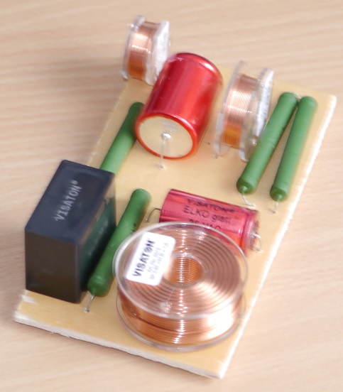

                          So, Teile sind bestellt, Testgehäuse ist vorbereitet. Jetzt wird es entweder die normale Version oder mit 2 WS, probiere beides mal aus. Dazu würde ich dann etwas höher Trennen mit 22uF im Tiefton und 6,8uF im Hochton und 0,22 Spule.
                          Danke bis hierher für die Hinweise!

                            • core
                              • 09.07.2013
                              • 137
                              Hallo!
                              Hier ist ein Entwurf der Weiche (noch nichts verlötet). Passt das so, oder sollte ich irgendwelche Teile anders platzieren?
                              Gruß!
