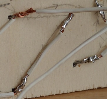

      Hat jemand eine Idee, wie ich ohne Multimeter o.ä. prüfen kann, ob alle Lötstellen in Ordnung sind?
      Das Verlöten der Drähte ist recht unproblematisch verlaufen. An den Stellen, an denen ich Leitungsdraht mit dem starren Draht der Bauteile verbinde, ist es nicht so leicht. Habe versucht die Enden mit Draht zu umwickeln und dann zu löten.
      Die Bauteile haben kein Plus oder Minus (bipolar?), korrekt? D.h. es ist egal wie rum sie angschlossen werden?
      • core
        • 09.07.2013
        • 137
        Hier mal ein Bild....
          • 5862
          Die Lötstellen sind in Ordnung. Aber es reicht wenn Du beide erst verzinnst und dann zusammenlötest. Das verdrillen und mal auseinanderlöten ist Horror.

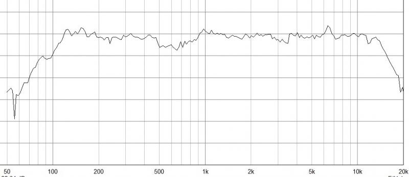

            Hallo!
            Mittlerweile bin ich ein Stück weiter gekommen und habe die Box in einem Testgehäuse angehört. Soweit sieht alles ganz ok aus, bis auf eine Resonanzspitze bei 1 Khz. Nach Boxsim sollte diese bei 1,4 Khz auftreten. Bei der Merci war in der Korrektur eine 0,56 Spule verbaut, ich habe eine mit 0,47 genommen.
            Wenn ich nun die Spule durch eine mit 0,68 ersetze, verschiebt es sich in der Simu gut nach 1khz... Alternativ könnte ich den Kondensator durch 47yF ersetzen. Was haltet ihr für die bessere Lösung?
            Ich habe hier noch eine 0,15 Spule, kann ich die in Reihe dazuschalten oder ist das eher ganz schlecht? Das wären dann 0,62...da könnte ich testen, ob es ungefähr passt?
            • core
              • 09.07.2013
              • 137
              die Ursache für die Spitze bei 1khz lag wohl in der fehlenden Daemmung.
              Ich habe aber ab 1 khz immer einen hörbaren starken anstieg...oder besser von 500hz - 900 hz ein Loch. In der "Messung" sieht man was ich meine. Hat jemand eine Idee woran das liegen kann? Gehäuse, Daemmung?
