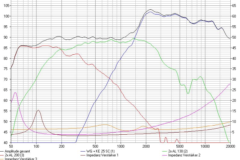

      Tim, alles klar. Entweder war es bei mir jet-lag oder das Alter.
      Wie gesagt 24/24 odr 24/18 trennen. Probieren. Wenn ich mir die Concorde wg ansehe, liegt die Trennung MT-HT etwa bei 22 dB/okt. (akustisch). Du hast jetzt die Gelegenheit, dem Meister D'appo auf den Zahn zu fühlen, der 18 dB favorisiert. Allerdings hat er das später etwas verwässert..... Altersmilde?
      Boxsim Trennung 12 db 200+2000
      Messung
      Das passt ganz gut. Der Höhenabfall ab 15 kHz könnte das Mikro sein. Vergiss es.
      Peaks durch Raummoden bei 30/60/100 Hz, etwa wie bei mir. Die Peaks auf gut die Hälfte mit DSP regeln, Bass passend anheben und fertig. Li+Re getrennt machen, dann am Ende mit 1/1 dB/Okt. (ja) beide LS auf gleichen Pegel bringen.
      Zuletzt geändert von walwal; 09.05.2013, 22:33.

        Fertige doch bitte einmal eine Messung an für den Hochtöner ganz allein, Weiche bei 500Hz mit 48dB/Oktave. "Fenstere" diese Messung in geeigneter Weise. Keine Ahnung wie das geht? Diese Messung einmal ohne und einmal mit Equalizer, sodass der Ampl.freq.gg keinen Buckel mehr hat. Kannst Du die Equalizer eigentlich eigenständig nach Deinem Wunsch zielgerichtet einstellen, weisst Du wie das geht?
        Nach dem was Du hier so geschrieben hast, bist Du ziemlich neu im Thema. Guck erstmal, systematisch vorgehen, und um ein Unwort zu benutzen: lernen, üben ... ;-)
        Dem walwal seinen "Ansatz" würde ich mal vorsichtig als "hemdsärmelig" beschreiben, mit überschäumender Selbstsicherheit. Wie schon geschrieben, mir ist nicht erkennbar, woher er die nimmt.

          Ich habe das Thema Allpass mal überprüft. Laut Simuprogramm des DSP ist es in sowohl in Bezug auf Pegel, Phase und Sprungantwort vollkommen egal, ob ich
          trenne wie beschrieben mit
          24 dB, Allpass 360 Grad und Verpolung
          oder kein Allpass und gleicher Polung

              Die Weichenfunktion soll zunächst den Hochtöner schützen, während man die verfügbare Übertragungsbandbreite nachmisst. Und im folgenden noch:
              Ganz normale Entwicklungsarbeit eben - erstmal gucken was man hat. Seit dem Hinweis ist Hängen im Schacht. Weiß wer warum. Jedenfalls halte ich eine Entwicklung, zu der nicht einmal die Einzelfrequenzgänge gemessen und linearisiert vorliegen für wenig erfolgversprechend.
              Im weiteren hätte man 'türlich die abfallende Flanke des HT nach unten in die Weiche integrieren können. Dazu ist es bislang nicht gekommen. Keine Messung, keine Hilfe. Wie auch?

                @krabat: Das ist EINE mögliche Vorgehensweise, die korrekt durchgeführt sicher auch zu einem guten Ergebnis führt, wenngleich etwas ineffizient.
                Ich denke aber, dass die Linearisierung vor dem Setzen der Filterflanken überflüssig ist. Es kommt schließlich am Schluss doch nur drauf an, was akustisch rauskommt... Ob man jetzt linearisiert und dann den gewünschten Filter setzt, oder die gewünschte Filterfunktion über "trickreiche" Filter, die die Eigenheiten der Chassis mit einbeziehen, erreicht, bleibt sich egal. Nur braucht man für letzteres deutlich weniger DSP-Leistung.

                  Ich hatte doch bereits geschrieben, dass sich die Integration der nach unten abfallenden Flanke des HT geradezu aufzwingt. Diese Flanke wird aber nicht deutlich sichtbar, wenn der HT wegen waveguide einen so scharfen Buckel hat.

                      Wir reden hier von bekannten Treibern mit bekannten Frequenzgängen. Messdaten sind zu hauf vorhanden von den Chassis und in dem angepeilten Frequenzbereich braucht es, mal abgesehen von der Überhöhung des Waveguides, keinerlei Entzerrung. Und kommt mir jetzt nicht mit Serienstreuungen. Bei W100S ok aber nicht bei Al130 und KE...zumindest nichts gravierendes.
                      Macht es dem TE doch nicht so kompliziert...
                      Ich bin damals mit meiner Concorde samt 6 HA-Endstufen Laptop und RME Multiface nach Visaton in den Messraum gefahren hab mich dort mit Uli Brüggeman getroffen um genau das zu tun was du vorgeschlagen hast. Die Erkenntnis daraus war das die Chassis im angepeilten keinerlei entzerrung brauchen. Kurz gesagt hätte man sich sparen können. Da brauchen nur die Pegel angepasst werden und fertig.

                        ... Messdaten sind zu hauf vorhanden von den Chassis ... mal abgesehen von der Überhöhung des Waveguides, keinerlei Entzerrung. ... Da brauchen nur die Pegel angepasst werden und fertig.
                        Hier ist nun aber ein waveguide am Start, was also tun? Messen, anpassen, meine ich. Überhaupt spricht nichts dagegen, einen als sicher geglaubten Entwurf gelegentlich zu prüfen.
