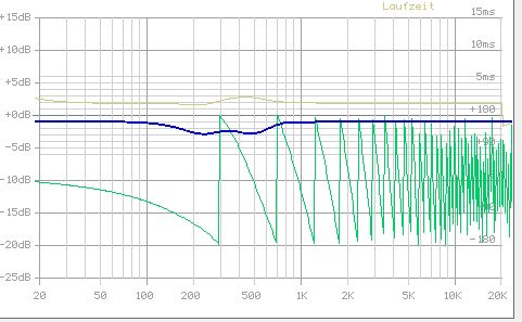

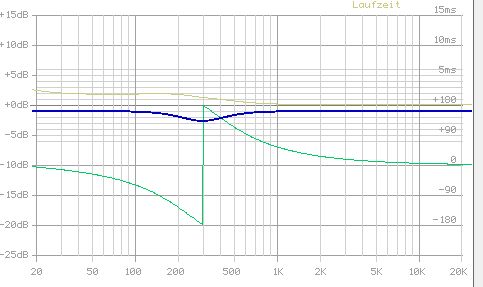

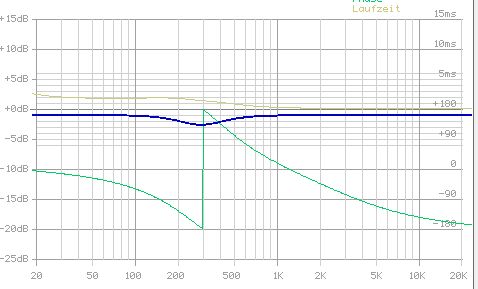

      Hier 3 Simus mit dem DSP-Programm. Keine Messwerte der LS, damit der Effekt klarer wird.
      Allpass
      Kein Allpass, kein Delay
      Delay 1,7 ms
      Sieht so aus, als bräuchte ich den Allpass nicht. Dann muss aber verpolt werden. Delay gefällt mir gar nicht wegen der steilen Gesamtpase.

        Naja, warum hast du den Mittelton denn überhaupt verpolt? Bei LR-24-Trennung ist das unnötig, bzw. wie man sieht sogar schädlich, da du die Phasendrehung auf irgendeine Art wieder angleichen musst.
        Würde der Allpass mit einer Güte arbeiten, die gegen 0 geht, wäre er äquivalent mit dem Delay. Aber offenbar macht eben der DSP, wie oben vermutet, "komische Sachen", was man ihm auch nachsehen kann, da du den Allpass zweckentfremdest.
        Die abfallende Phase bei Benutzung des Delay ist einfach eine Folge davon, dass bei höheren Frequenzen diese 1,7ms eben immer mehr Periodendauern entsprechen. Das ist aber nur ein Anzeigeartefakt und absolut nichts Schlimmes, was glaubst du wie die Phase nach dem Weg vom LS zu dir (~10 ms Delay) aussieht?
        Aber die einfachste und beste Methode wäre doch, dir nicht selbst ins Knie zu schießen, die Verpolung rausnehmen, und glücklich sein .

          Ich schrieb schon früher mal, ich weiß nicht mehr, ob TT-MT verpolt sind. Denn ich kann das am Verstärker, am TT, durch den Allpass oder mit dem DSP machen. Konfusion. Ich weiß nur, dass es stimmt, wie auch immer. Wenn ich wieder in der Spur bin nach dem Urlaub, teste ich vieleicht mal, den Allpass rauszunehmen.

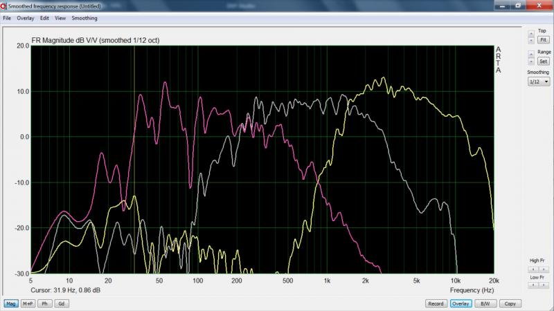

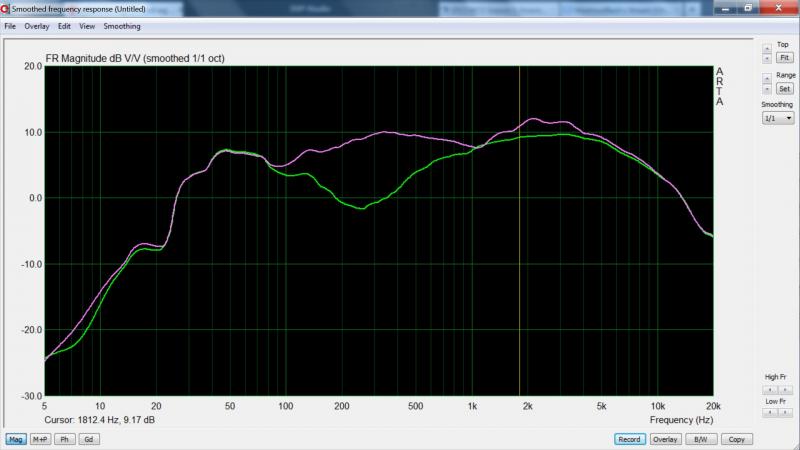

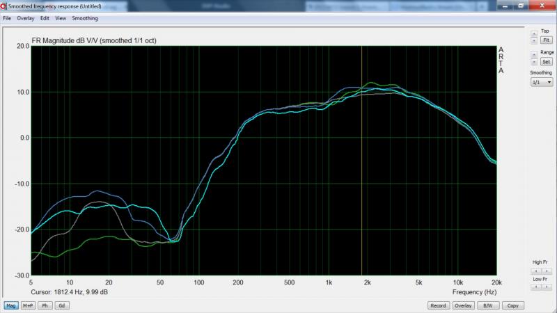

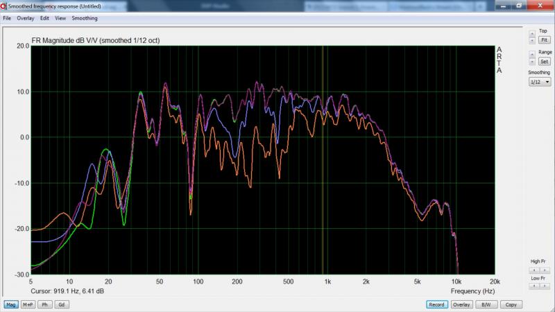

                  hier die messungen mit fokus auf die phasenbeziehung. messabstand ca. 1m. alle weichen auf 12db (kleiner kann ich nicht). erst alles einzeln. dann tt/mt, dann mt/ht. ergebniss: tt verpolen und ht 1ms delay führen zu siehe letztes bild.
                  ht muss steiler getrennt werden, richtig?
                  tt/mt kann steiler getrennt werden, muss aber nicht, richtig?
                  grüße tim

                    Aus den Messungen kann man nur wenig herauslesen, da ist viel zu viel Raum drin. Versuche, den über Fensterung rauszubekommen. Das ganze Thema ist leider etwas zu umfangreich, um es in einem Forumsposting zu vermitteln. Ich lege dir daher das ARTA-Kompendium wärmstens ans Herz, da steht alles drin was du wissen muss.

                      Haha, da sind sie wieder, die unterschiedlichen Ansätze. Bloß nicht Fenstern, sage ich!
                      Die Messung schaut gut aus, damit kann man problemlos arbeiten. Gehe wie folgt vor:
                      - 1/3 oktav Glättung
                      - Miß mit rosa Rauschen, lange Anregungszeit für vollen Raumeinfluss
                      - Alle Wege einzeln ohne DSP in ein Diagramm (keine Trennung, nichts!)
                      - Alle Wege einzeln mit voller Trennung, Entzerrung via DSP in ein Diagramm UND alle Wege gleichzeitig in das gleiche Diagramm.
                      Da brauchst du nur die Version zu zeigen, bei der die Delays ideal angepasst sind und sich jeweils volle Addition ergibt, vergiss verpolen, vergiss Allpassfilter, braucht man nicht für diese Anwendung, das ist Pfusch.
                      Ob steiler getrennt werden muss kann man aus so einer Messung nicht sicher sagen. Dazu muss man Abstrahlverhalten, Ausschwingverhalten und Klirrfaktoren messen, das geht im Wohnraum nicht gut. Als Faustregel kann man sagen, dass man immer so steil trennen sollte wie nötig. Wenn die Box mit 12dB funktioniert, okay, 24dB ist eigentlich immer ein guter Kompromiss für DSP Lösungen. Steiler braucht man selten.
