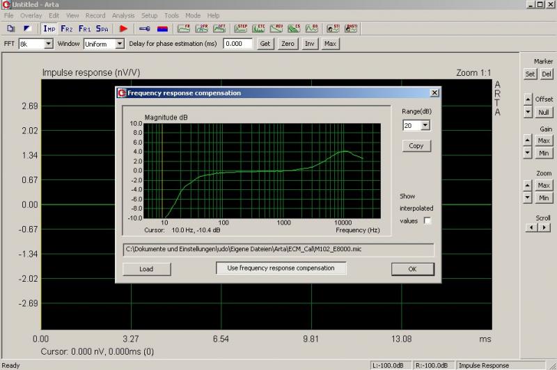

    Das Hauptproblem hierbei ist m.M.n das es kaum möglich ist vernünftige Kontrollmessungen zu machen. Kalibriertes Mic ist schon mal Pflicht.

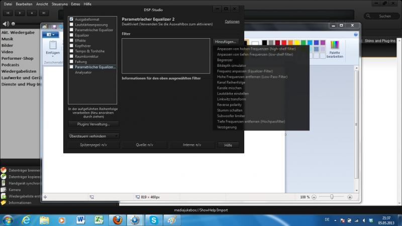

      also gemssen habe ich mit arta (demo) und einem behringer 8000 an einer infrasonic quaurtett soundkarte mit 48v. die tonausgabe läuft läuft über eine m-audio delta 1010 (studiotechnik) meine weiche ist mit dem jriver media center erstellt. die kann meine ich alle einstellungen vornehmen die auch andere lösungen anbieten und bietet eine einfache benutzeroberfläche. man könnte auch accourate ect einbinden. auf dem bild seht ihr die möglichen einstellungen.
      gemessen habe ich die einzelnen kanäle ganz normal mit arta. jriver nimmt dazu das signal von arta und "faltet" es. nachdem ich alles gemessen habe habe ich ein 44.1 hz signal vom jriver abspielen lassen und in arta external extinktion (oder so) gemacht. ebenfalls auf 44,1hz. ftt lengh glaube ich war 32k und messlänge 128. alles aus der erinnerung.
        Meine Empfehlung entweder mit externen Weichen arbeiten(z.b. mit Behringer DCX oder Hifiakademie) oder Programme wie Acourate einsetzen die alle Werkzeuge zur Weichenerstellung und zur Messung mitbringen.
        Ansonsten wird das Ergebnis immer nur "Mittelmäßig" bleiben...
        Ach, gar nicht. Wozu muss das Mikrofon calibriert sein? Die Abweichungen sind oberhalb 10kHz, mit DSP kann man den gewünschten Hochtonpegel je nach Raum in Sekundenschnelle anpassen. Entscheidend ist erstmal, dass die Phasenlage in den Übergangsbereichen stimmt und das geht mit jedem Mikro.
            Will jetzt wegen der Cal Datei kein Fass auf machen und im prinzip hast du schon recht für die Übernahmebereiche von 250/2500hz sollte es so gerade noch gehen aber die Abweichungen bei meinem Behringer gehen bei 2khz schon los.
            Das zweite Problem was ich meine ist das hier mit zwei Rechnern gemessen wird. Das macht es für einen Anfänger nicht gerade einfacher. Besser ist immer das Signal mit dem Rechner aufzuzeichen mit dem es auch erzeugt wird.
            Und mal ehrlich, hier hat jemand eine Concorde für 1500€ aufgebaut sich 6 Endstufen, 2 Soundkarten und ein Micro gekauft und jetzt spart man an einer Calibrierdatei und einer Arta bzw. Acourate Lizens ?
            Hmm ich weiss nicht ob man da nicht am falschen Ende spart...

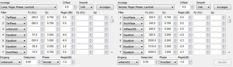

                            Hallo Tim. Bin wieder in heimischen Gefilden. Hier meine DSP-Einstellungen:
                            TT Vepolt. 0,2 ms Delay. Für dich sind nur die Tiefpässe und Hochpässe interessant, die anderen Korrekturen gelten nur für meinen Raum.
                            Der Allpass war nötig, um die Phase TT-MT zu optimieren.

                              walwal, dann hast du ziemlich sicher noch nicht das Optimum. Für eine so einfache Box braucht man keinen Allpassfilter. Alle Chassis in Phase betreiben und dann mit dem Delay spielen bis die Übernahme perfekt passt.
                              Raumanpassung wird immer im Summenequalizer gemacht, nicht in den einzelnen Wegen. Ändert man innerhalb der Wege, ändern sich oft auch die Trennfrequenzen, dadurch das Abstrahlverhalten und die Phasenlage sowieso. Dies in den Einzelwegen alles zu berücksichtigen ist ziemlich schwierig.
                              Ok, du bist überzeugt, dass es bei dir "perfekt" klingt und mehr ist nicht nötig aber wenn du den DSP schon hast würde ich da noch mal einen Mittag investieren.

                                ich war mir auch nicht sicher, ob Allpass oder Delay das richtige Werkzeug ist, wenn ich mich recht erinnere, war AP besser und auch H. Reith sagte so was. Wie gesagt, bin mir nicht sicher.
                                Die Raumanpassung wurde mit der kompletten Box gemacht.
                                Ich habe jetzt mal die Messdaten mit 24 dB TP und HP gemacht ohne Allpass, das geht auch mit Delay 1,63 ms. Allerdings sieht die Sprungantwort nicht gut aus und die Phase dreht viel mehr.
