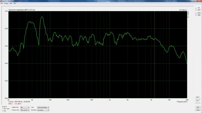

      bild 1:
      ohne dsp ohne sub. argh dieser raum. unkalibrietes mic behringer. also ab 10k hz nicht wirklich beachten.

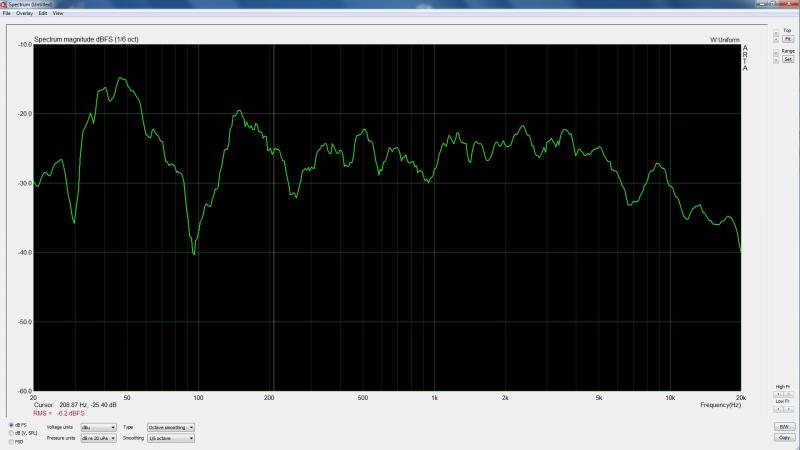

      bild 2: mit sub
        • 29068
        Wie im richtigen Leben.

          habe die letzten beiden beiträge auf seite 1 nicht gelesen wegen des seitenumbruchs. danke fabi mit dem delay test beispiel. werde ich mal so prüfen. mit meinen worten: ich prüfe ob sich tt und mt bei einer 6db "weiche" perfekt ergänzen was einer geraden entsprich. oder auch eben nicht. wenn jetzt beispielweise es nicht der fall ist, setzt man dann grundsätlich das delay bei welchem töner an. also stimme ich zunächst tt und mt ab und dann mt zu ht? oder ht zu summe aus tt und mt? gibts ein richtwert in wie großen schritten man sich annähert 1ms 5ms 10ms? ich habe da noch keine vorstellung von.
          wal: dein beispiel beschreibt nur das gegenteilige beispiel oder? maximalen einbruch ermittel und dann muss es bei 180grad drehung perfekt passen.
          alles richtig verstanden? irgenntwelche rückmeldung zur messung? der einfluss des subs ist erstaunlich oder?
          danke für die unterstützung
          tim

              Ich denke es war nicht eine 6dB-Weiche gemeint sondern die
              Filterflanken auf minus 6dB bei der gewünschten Trennfrequenz.
              Das Delay kann eigentlich immer nur den oberen Töner der jeweiligen
              Paarung betreffen. Ich beginne immer mit Bass / Mitten dann MT/HT
              Wie wurde denn gemessen?

                • 29068
                tim
                Ja
                Der Sub steht wohl relativ wandnah und füllt die Senke der Concorde auf, die eine Auslöschung durch Interferenz mit der Rück (+ Seiten?) wand hat.

                  krabat: so lange du überhaupt funkst bin ich glücklich, wobei ich gar nicht verstehe warum du so leicht angesäuerst wirkst. nichts für ungut . danke für die tipps.
                  lanime: ja, so habe ich es auch verstanden, flankensteilheit.. es wurde mittels externem signal der gesamt frequenzgang gemessen damit das dsp der software greift.. hatte heute keine zeit die einzelmessung zu machen. die hatte ich aber am wochende gemacht.
                  wal: genau wandnah in der ecke. ist nocht nicht genau eingepegelt.

                    • 29068
                    Wenn der Sub in der Ecke steht und so hoch getrennt ist - problematisch, weil dann die Phase Sub-Con nur links oder rechts stimmen kann. Du solltest tiefer trennen oder doch einen 2. Sub stellen. Oder einen zwischen die C.
                    Messe mal einzeln, Sub, C links C rechts.

                        wal: ok mach ich. hohe trennung war um zu schauen ob die 100hz senke zu beheben ist. ein zweiter sub ist schon da, nur nicht angeschlossen.
