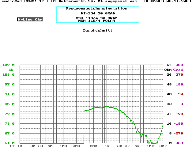

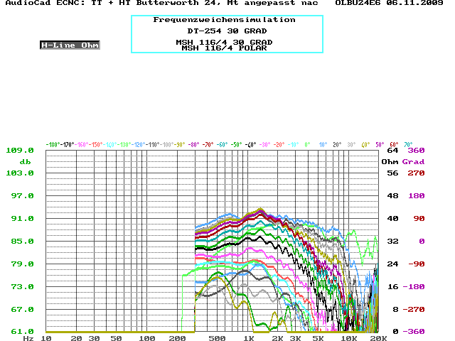

                          #87
                          Hallo Männer,
                          oberhalb der Bündelungsfrequenz fällt der Energiefrequenzgang mit ca. 12 dB, da beisst die Maus keinen Faden ab, das ergibt sich zwangsläufig aus der Treibermechanik / Membraneigenbündelung / kontantem Strahlungswiderstand etc pp.
                          Hier mal ein Beispiel eines 10 cm MT auf 50 cm Schallwand 360 Grad in 10 Grad Winkeln gemessen:
Ansichten: 1
Größe: 20,5 KB
                          und hier der Durchschnittspegel über alle Winkel, der angenährt dem Energiefrequenzgang entspricht.
Ansichten: 1
Größe: 11,5 KB
                          Vergleicht das mal mit AH's Tabelle...
                          Noch Fragen ?
                          Warum macht die Trennung unterhalb der Bündelungsfrequenz Sinn ?
                          Nun, es haben sich ja Linkwitzweichen eingebürgert (in der Boxsim-Welt ohnehin unvermeidlich), die ohnehin um die Trennfrequenz herum einen Energieeinbruch von 50 % haben, dann noch der zusätzliche Energieeinbruch durch die Trennung oberhalb der Bündelungsfrequenz und schon hat man eine wunderschöne Diffusfeldbadewanne.
                          Von konstantem Energieverlauf keine Spur, das bekommt man eben nur über die Trennung unterhalb der Bündelungsfrequenz hin.
                          Mit WG's und Trennung oberhalb der Bündelungsfrequenz bekommt man eben KEIN konstantes Energieverhalten hin, sondern allenfalls ein konstant steigendes Bündelungsmaß mit konstant fallendem Energieverlauf.
                          Dann sollte man sich mal die in einem anderen Post verlinkten Klippelmessungen ansehen und sich fragen, ob der Betrieb oberhalb der Bündelungsfrequenz wirklich Sinn macht...
                          Und: in den beiden Diagrammen von Chaomaniac weiter oben sieht man doch deutlich, daß die Treiber außer Achse mit steigender Frequenz immer mehr abstürzen. "Unauffällig" nenne ich das nicht....
