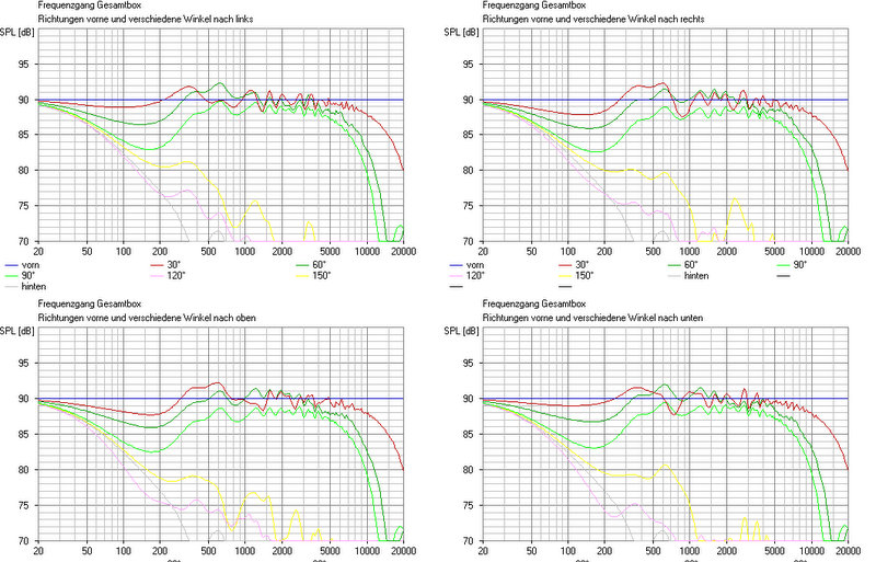

                    Ach was...Deshalb sind ja auch noch die beiden anderen Screenshots mit dabei, die einen Treiber, der in unendlicher Schallwand einen ebenen Frequenzgang aufweist, in eben derselben Schallwand zeigen
                    Was mich aber mehr interessiert als Dein Tip, wie kommst Du darauf und wo liegt Deiner Meinung nach die Bündelungsfrequenz/maximale Einsatzfrequenz nach Deiner bevorzugten Herangehensweise?
                    Bündelungsverlauf und die Winkelfrequenzgänge......
                    Ich würde, wenn es nicht gerade um einen HT geht, sogar noch deutlich unterhalb der Bündelungsfrequenz trennen, um auch möglichst auf der abfallenden Filterflanke noch keine Bündelungseffekte zu haben.
                    Wenn es doch so ein dominant wichtiger Faktor ist, muss doch die entsprechende Frequenz auch eindeutig identifizierbar und damit aus den Diagrammen die Membrangröße des Treibers eindeutig bestimmbar sein.
                    Wie macht Ihr das? Und warum soll dieser isolierte Parameter so wichtig sein?
                    Für mich ist es dann ein dominanter Faktor, wenn ich einen Lautsprecher mit möglichst konstantem Energieverlauf / Schallleistungsverlauf konstruieren will (im Ht geht es zwar nicht, bzw. ist schwierig).
                    Wem das Diffusfeldverhalten wurscht ist, kann den Parameter gerne vernachlässigen.

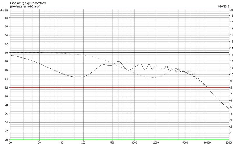

                        Etwas hornartiges (also auch ein WG) erhöht in bestimmten Frequenzbereichen den Strahlungswiderstand und damit auch die Schallleistung in dem Frequenzband. Damit ändert sich aber auch der Leistungsfrequenzgang bezogen auf den Vollraum, was bei einer ebenen Schallwand nicht passiert.
                        Auch eine ganz normale ebene Schallwand bedeutet einen höhere akustische Impedanz gegenüber dem "nackten" Treiber. Somit ist mit Schallwand bessere Impedanzanpassung gegeben, somit besserer Wirkungsgrad, somit mehr Energieabgabe.
                        Beispiel aus dem "täglichen Leben": Der Bafflestep beträgt ja, wie gemeinhin bekannt, 6 dB. 6 dB sind energiemäßig das 4-fache.
                        Über die erhöhte Bündelung (Halbraum vs. Vollraum) lässt sich nur ein Faktor von 2 erklären.
                        Tatsächlich ist es so, dass der Treiber in akustisch unendlicher Schallwand auch doppelt so viel Energie in den Raum abgibt, als in akustisch vernachlässigbarer Schallwand, eben aufgrund der besseren Impedanzanpassung.
                          Nein, kannst du in Boxsim nachvollziehen, indem du einen unbeschalteten Treiber mal in unterschiedlichen Schallwänden simulierst. Da ändert sich der Energiefrequenzgang (Ja auch in Boxsim heißt es Energie) nicht.
                          Letzter Punkt auf den ich antworte, da Du es selbst offensichtlich noch nicht probiert hast, Du auch sonst alles so wunderschön ignorierst und Dich auch in vielen weiteren Punkten so gut wie disqualifizierst (ich hoffte doch tatsächlich, etwas dazulernen zu können):

                          In realen Schallwänden ergibt es sich sehr oft so, dass ziemlicher Murks rauskommt, wenn man sich an die ka=1-Regel hält…
                          Bin raus.
