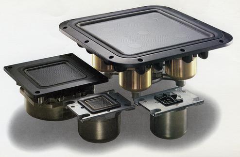

        Noch eine Frage für die Profis und solche, die gerne welche wären: auf einer Teilschwingung kann eine gegenseitige Auslöschung der Schallbeiträge der Membranteile vorkommen. Diese Auslöschung kommt aber auch schon zustande, wenn die Anregungsfrequenz nicht ganz der Eigenfrequenz der Teilschwingung entspricht. Also schwingt die Membran in Teilen, aber eben nicht ganz. Wie muss ich mir eine solche "halbe" Teilschwingung vorstellen, und welchen Einfluss hat das auf das Schallfeld?
        • gargamel
          • 13.08.2003
          • 2104
          du sprichst den Öffnungswinkel an.
          Was ist wenn der 180°ist?
          Warum setzen sich die Flachmembranen ausser bei Teufel nicht durch?

              Flachmembranen sind von Form her am instabilsten. Deshalb ist der konstruktive Aufwand bei ihnen am größten.
                    Man kann gar nicht oft betonen, wie wichtig die Formgebung der Membran ist. Als erstes hat das wohl Ted Jordan mit seinem Patent erkannt.
