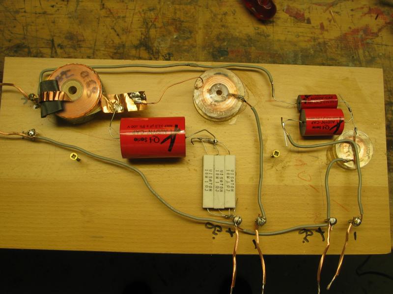

    Aufbau und Zeichnung:
    Es wurde oft über die Anordnung auf der Weiche geredet. Man sollte niemals bei dem Aufbau 2 Spulen einfach übereinander Kleben. Dieses Thema ist allgemein sehr umfangreich wobei alle anderen Anordnungen kaum auffallen und evtl. nicht einmal hörbar sind. Zustade kommt dies da sie die Werte der Spule verändern. Ebenso kann dies durch einen Magneten eines Chassis zu stande kommen. Darüber jedoch streiten sich viele in allen Foren.
    Die Zeichnungen einer Weiche laut Visaton ist sehr übersichtlich. wichtig ist hierbei sich in ruhe die Bauteile hinzulegen um herrauszufinden wie gross die Montageplatte sein sollte.
    Man sollte jedoch nicht vergessen es muss später durch einen Auschnitt im Lautsprecher passen. Bei der Couplet ARIA oder ähnlichen Lautsprechen ist das schon nicht ganz einfach.
    Wenn man die Plättche hat wieder alles hinlegen und gut nachdenken. Die Löcher anzeichnen zum Bohren sowie die Befestigungspunkte für die Kabelbinder. Danach gehts dann los mit dem Löten.
    Bei grossen Lautsprechern mit Bi Amp Tri Amp macht es sinn für jeden Zweig HT MT TT eine einzelne Weiche Aufzubauen.
    Verwendete Materialien sind einem selbst überlassen 5mm MDF Platte oder Multiplex ist spitze. An den Ecken ein füsschen drunter und später gut anschrauben.
    An dem angehangenen Bild kann man dies besser sehen als es zu beschreiben.
    Befestigen sollte man alle Bauteile mit Heiskleber und/oder Kabelbindern.
    Anstatt einer Lüsterklemme ist das Verlöten sicherlich besser.
    Ein und Ausgang sowie den Bereich HT MT TT sollte man sich wärend des bauens anzeichnen um später zu wissen wo was wie ran muss.

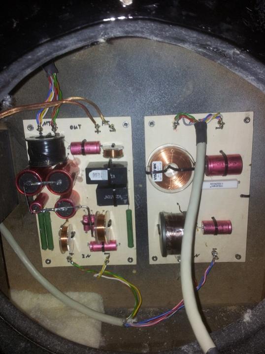

    Die Bilder

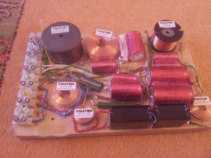

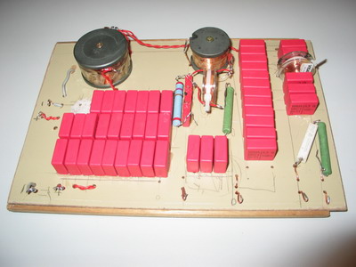

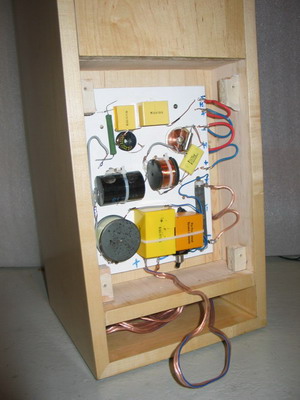

    Auf den Bildern ist eine Weiche zu erkennen (3wege Vox 253 Center) die ich damals gebaut habe, einfach Chaos. daneben die selbe Weiche nur gut Struktriert. Allein da sieht man schon den Unterschied.

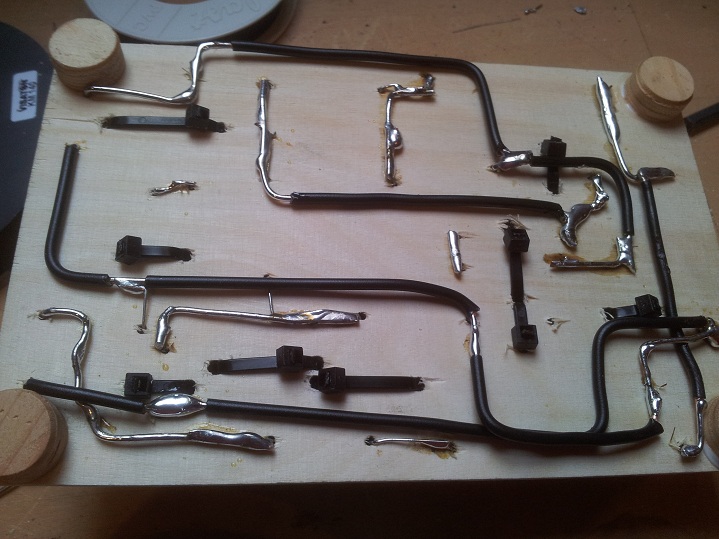

    Auf der Unterseite sieht mandas ich 2,5mm Kupfer genommen hab (aus Kabeln wie NYM 3x2,5mm²) dieses habe ich abisoliert und verzinnt. Bei Kreuzungen der Drähte hab ich einfach die Isolierung belassen.
    Auch gut sieht man die Füsse.

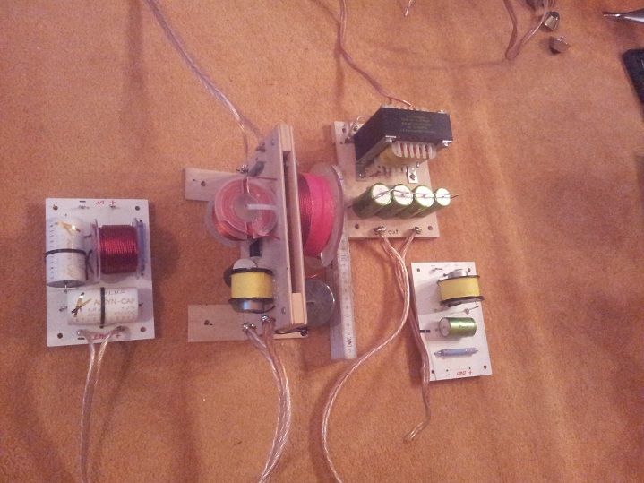

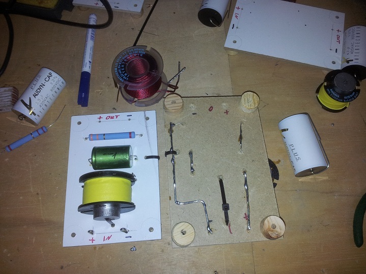

    Auf den anderen Bildern sieht man eine 3 Wege Weiche (Vox 301) mit dem Filter für den Bassbreich (4te Weiche auch auf Bild 4 zu sehn) hier ist gut zu erkennen wie gross die Bauteile werden können. Man achte auf den 20 cm Zollstock.
    So ich hoffe das stimmt alles soweit und ist ein guter Anfang.

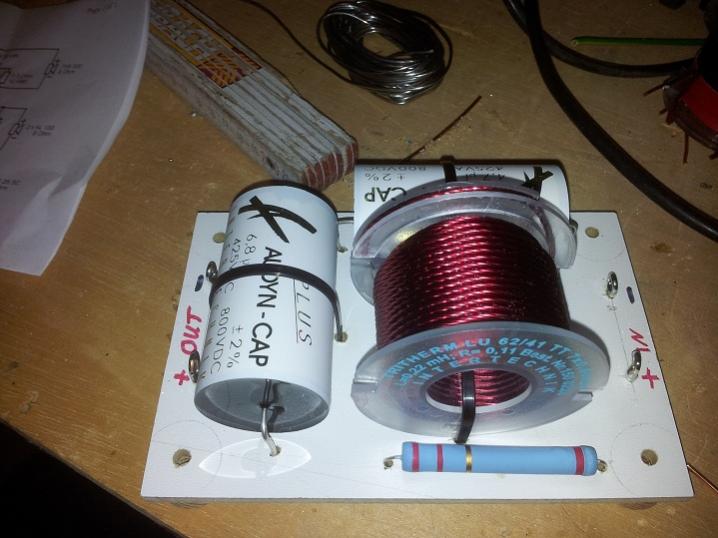

      Kondensatoren gibt es manhmal im Soderangebot (bei Pollin z.B.). Zu sehen im Anhang 2, alles mit 3,3 µF aufgebaut. 100 Stück Wima MKS für 20 Euro.
      Zum Befestigen kann auch Silicon oder Schrauben (Messing, Alu, Kunststoff) verwendet werden.
      Lötzinn: unbedingt bleihaltiges Radiolot, das ist besser und nach vie vor für Hobby erlaubt
      Temperatur: heiß genug , das Zinn muss schnell und glatt verlaufen
      Keine überdimensionierten Kabel an die Weiche löten, speziell bei Visaton-Weichen ist dann oft die Leiterbahn ab, da Visaton die 5 Cent für vernünftige Lötanschlüsse spart. Am besten an die Weiche 0,75 mm LS-Kabel anlöten, etwa 10 cm lang und erst daran die langen Kabel zu den LS/Terminal. ( Anhang 1)
      Kabel: 0,75 mm² LS-Kabel reicht für Hochtöner und Mitteltöner, sind auch flexibel und schnell zu verlöten, Dicke Kabel zerren an den Lötösen und können diese auch durch zu langes Braten ablösen.
      Wie man die Weichen aufbaut, ist Geschmacksacke. Ich mache das auf einem Holzbrett, als Lötpunkte gehen Messingschrauben prima. Und ich bevorzuge ein Weichenfach auf der Rückseite der Box, weil man da leicht rankommt.
