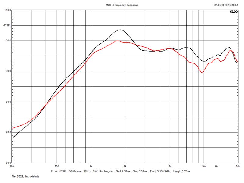

      Ich habe in der Anlage den Frequenzgang des SB29 einmal an Tractrix und einmal am WG148 gemessen (siehe Anlage; schwarz Tractrix, rot WG148).
      Beides ist nicht ideal, verglichen mit den Beispielen in der Hobby Hifi jedoch noch nicht so schlecht.
      Ohne jetzt alle Möglichkeiten auszutesten, wären Erfahrungen anderer Forumsteilnehmer sicherlich hilfreich. Mir ist auch unerklärlich woher die Senke um 10 kHz kommt und wie man dies vermeidet.

        Die Senke wird im DIY thread diskutiert. Und eine Weichkalotte verhält sich anders als eine Hartkalotte (+ Diffusor)

          Hallo Jürgen,
          zuerst mal vielen Dank für Deine Hinweise. Im DIY-HiFi-Forum hat man bei der Simu auch die Senke bei 10 kHz feststellen können, allerdings konnte ich dem keinen Änderungshinweis entnehmen.

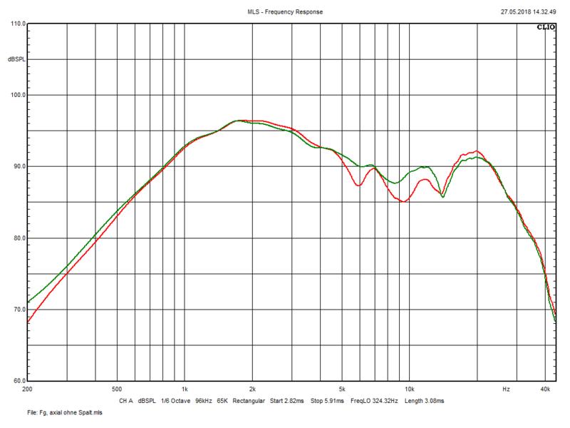

          Ich habe jetzt noch einmal gemessen, mit dem XT25 in Verbindung mit dem WG148. Zwar etwas verschoben, aber die Senken waren ebenfalls vorhanden.
          Dann erinnerte ich mich an einen Artikel vom Meister Timmermanns. Er vermutete, dass bei nicht planer Verbindung zwischen HT und WG sich ein Helmholtz-Resonator zwischen beiden bilden könnte. Und er hatte Recht damit. Ich habe die Kante am HT mit einem Stück Draht ausgefüllt und schon sah der Frequenzgang viel besser aus (siehe Anhang). Lediglich die Senke bei 15 kHz war noch vorhanden. In Deinem gezeigten Beitrag von Violoncello sieht der Frequenzgang genau so wie mein Test aus. Die Sache liegt wohl an der Form des Waveguide. Immerhin haben wir jetzt bereits 3 Beispiele mit ähnlichem Frequenzgang.

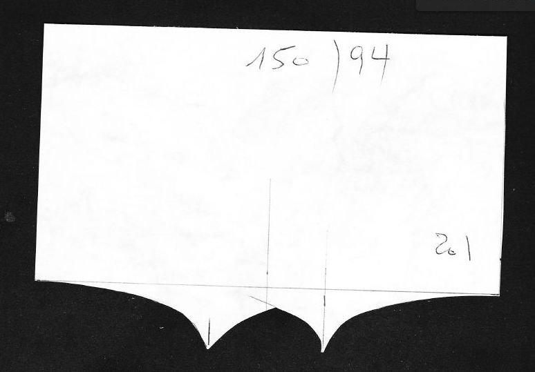

          Bei genauem Hinsehen ist feststellbar, dass Visaton die Kontur nach Keele genutzt hat. Am Übergang zwischen konischer und exponentialer Funktion ist eine kleine Stufe und diese wiederum könnte für die Senke verantwortlich sein.
          Wolfgang
            • 28886
            #50
            Interessant. Allerdings hat das Visaton-WG keinen konischen Anteil.

                Nein, aber das sieht man. Kann das eine Tractrix-Kurve sein?

                      Eine Tractrix Kurve dürfte hier nicht passen. Ich habe soeben den Tractrix Front Horn Kalkulator bemüht und danach dürfte bei rund 4 cm Halsdurchmesser und 3 cm Höhe der Munddurchmesser in etwa 8 cm betragen. In unserem Fall sind es aber 14,8 cm.
                      Ich finde die Herstellerzeichnung auch ein wenig ungenau. Die Stufe sieht man in der Realität sehr deutlich.

                              Die Kante habe ich ebenfalls in Betracht gezogen. Beim SB29 ist diese sehr klein. Bei Verwendung des WG148 habe ich die Kante aufgefüllt. Da ich jedoch das WG148 nicht nutzen werde, lasse ich ein Waveguide mit genauer Passung zum HT-Flansch fertigen.
