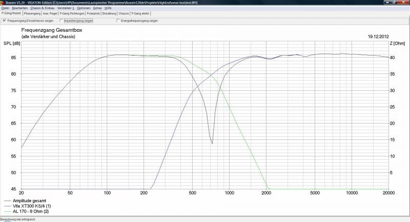

                    Hallo ,
                    auch ich spiele zum ersten Mal mit den Gedanken für einen 2-Wegler bei einer Trennfrequenz von 700Hz ein WG einzusetzen.
                    Nur mit den Chassis-Daten in der einfachen Simulation, und der Frequenzweiche habe ich zwei zueinander passende Chassis für eine optimale Phasenbeziehung auserwählt.
                    Bevor ich die WG-Form mit einem mir bis heute noch unbekannten Programm simuliere, muss ich die folgende Frage beantwortet wissen:
                    Welche Kombination ist in der Reichenschaltung sinnvoller.
                    Akustisches Filter WG f = 588Hz vor dem Elektrischen Filter f = 700Hz
                    Elektrisches Filter f = 700Hz vor dem Akustischen Filter WG f = 832Hz
                    Elektrisches Filter f = 700Hz ist gleich Akustisches Filter WG f = 700Hz
                    Gruß Jan

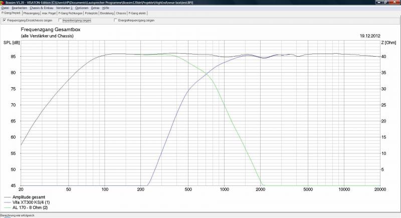

                            ich bin seinerzeit bei der Auslegung unseres Waveguides mit AJ Horn gescheitert. Grund dafür waren meiner Meinung nach die sehr kleinen Wellenlängen bei hohen Frequenzen, welche nicht mit den Horngeometrien in Verbindung gebracht werden können.
                            Falls du aber einen Weg finden solltest, wäre ich sehr daran interessiert.
                            Sebastian
                            Genau dias Problem kenne ich auch. Ich habe mir dazu vor einiger Zeit schon folgendes überlegt (leider bin ich noch nicht dazu gekommen, es auszuprobieren):
                            Um sich in einem Bereich zu bewegen, in dem AJHorn zurechtkommt, und der allein von den Größenordnungen der einzugebenden Geometrien usw. passt, könnte man doch das Problem frequenzmäßig herunterskalieren.
                            Angenommen, mich interessiert der Bereich von 1000-5000Hz. Wenn ich nun alle Abmessungen um bspw. um den Faktor 10 vergrößere, sollten sich die zu erwartenden Ergebnisse bei AJHorn im Bereich 100-500Hz zeigen. Bei sämtlichen geometrischen Faktoren sollte dies problemlos funktionieren. Was offen bleibt, sind die elektrischen Faktoren und Güten des Treibers. Eventuell könnte man hier durch einiges Probieren und vergleichen mit realen Messergebnissen zu einer guten Näherung kommen. Bekannt sind z.B. der Amplitudenfrequenzgang der G25FFL in einer ebenen Schallwand, sowie der im Waveguide. Das sollte doch eine gute "Eichreferenz" geben.
                            Ich meine, man sollte so zumindest relativ zu einem Hochtöner ohne WG den Einfluss des WG ganz gut abschätzen können.
                            Was meint ihr dazu?
                            Gruß, Martin
