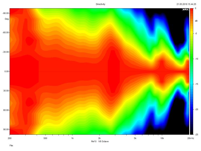

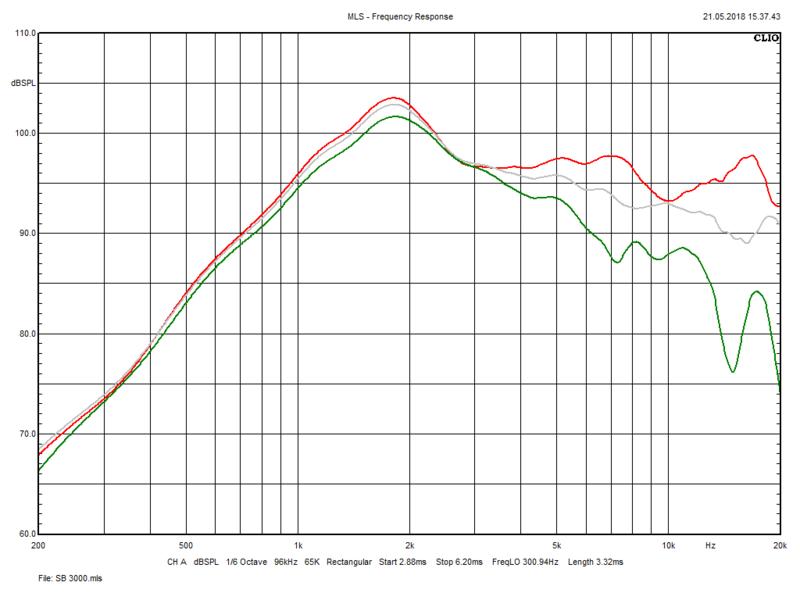

                        Kontur des Waveguide
                        selbst wenn das Simulationsprogramm der Realität recht nahe kommen sollte, dann kann man trotzdem stundenlang erfolglos simulieren.
                        Ein besserer Ansatz wäre doch der, dass man sich zuerst darüber im Klaren ist, welche Kontur für ein Waveguide den besten Erfolg bringt. Bereits AJ Horn gestattet eine Vielzahl von Konturen für die Berechnung. Da das Kugelwellenhorn der Theorie für die Wellenausbreitung im Hornverlauf wohl am ehesten entspricht, habe ich ein Waveguide mit der Traktrix-Funktion hergestellt und an den SB29RDNC gekoppelt. Der Hornhals betrug 42 mm Durchmesser und die Hornlänge 40 mm.
                        Leider hat mich das Messergebnis nicht unbedingt überzeugt (siehe Anhang).
                        Betrachtet man die Waveguides verschiedener Hersteller, dann wird die Exponentialfunktion häufig eingesetzt. Das WG 148 scheint eine Hughes Kontur zu haben. Ist es eigentlich bekannt, welche Hornkonturen erfolgreich verwendet wurden?
                          Dass der Ansatz praktisch (zumindest ohne Firma mit Ingenieuren dahinter) nicht funktioniert, haben schon viele bewiesen (du mit deinem Waveguide eingeschlossen). Trial & Error bleibt das effektivste Mittel, eine gute Kontur zu erzeugen. Und das Ergebnis wird mit Handoptimierung immer besser sein als eine reine Berechnung.
