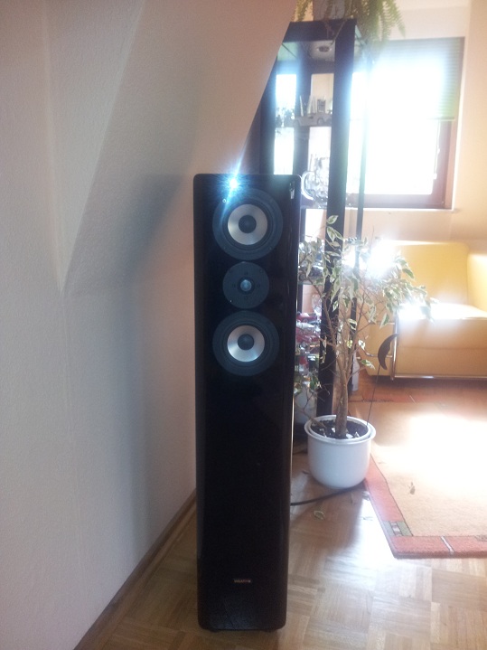

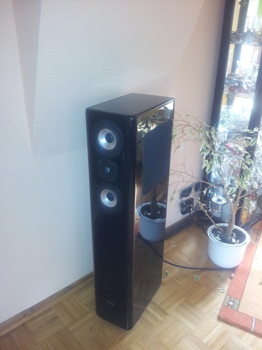

          • Timo VOX
            • 10.01.2009
            • 1361
            Ich hab soga noch Gehäuse hier stehn in Klavierschwarz mit Runden Kanten.. sind über....
            Haha die Links..:-p... Beatmaste rhatte vone allerdings die kannte Eckig geschnitten...
            Zuletzt geändert von Timo VOX; 18.12.2012, 22:48.
            CONCORDE WG 300 Rounded
            VOX 301 Oval
            VOX 301 Center Oval
            COUPLET KE OVAL
