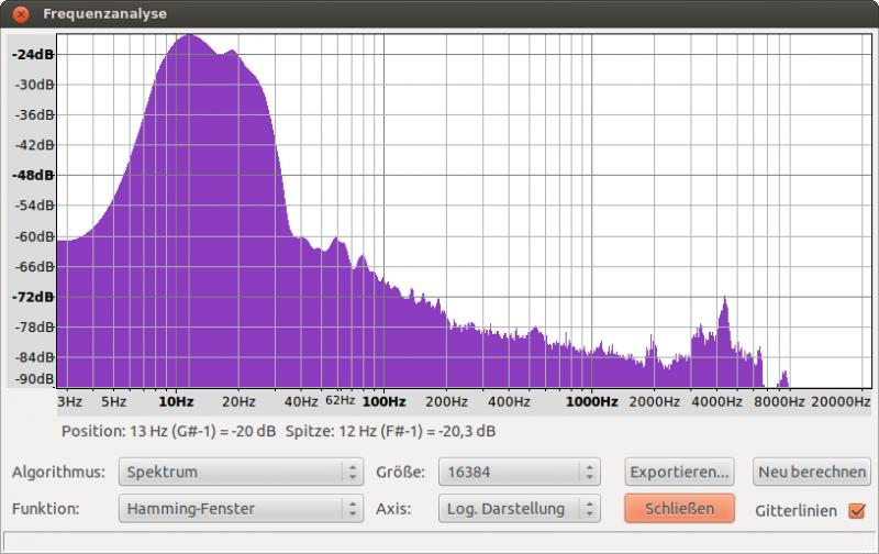

          Die Fotos sind während des Testes mit dem Dino gemacht worden.
          Dessen Frequenzverteilung in den relevanten Parts sieht in etwa so aus:
Ansichten: 1
Größe: 64,0 KB
                  [ATTACH]17937[/ATTACH]
                  Wenn Sunders Sub korrekt auf 19 Hz abgestimmt gewesen wäre, hätte er das besser verkraften müssen, als die beiden Vergleichssubs.
                  Da hätten eher die die Grätsche machen müssen.
                  Kann es sein, daß die einen Subsonic drin hatten und Marcos Sub nicht ?
                  Wie war das doch mit den Äpfeln und den Birnen ?

                        Auf Maniacs Frequenzschrieb sieht man halt schon, das das Teststück fies unter 10Hz geht. Übrigens hatten auch die TIW's einmal angeschlagen....

                          Eine Fehlabstimmung des Passivmembran-Subs 'mal aussen vor, aber das Problem hier war wohl der Mangel an Verschiebevolumen fuer den angeforderten Pegel. Alle 3 Subs waren an und ueber das mechanische Limit gefahren worden.
                          Wenn man 10Hz wiedergeben will, braucht's einfach massig Membranflaeche. Der Raum spielt natuerlich ebenfalls eine sehr grosse Rolle, aber unter 4 15er-Pappen kommt man nicht sehr weit (laut).
                          Man sollte auch nicht den Mindestpegel ausser Acht lassen, den ein Sub erreichen muss, um ueberhaupt ueber die Hoerschwelle zu kommen. Fuer 10Hz sind das schon fast 100dB:
