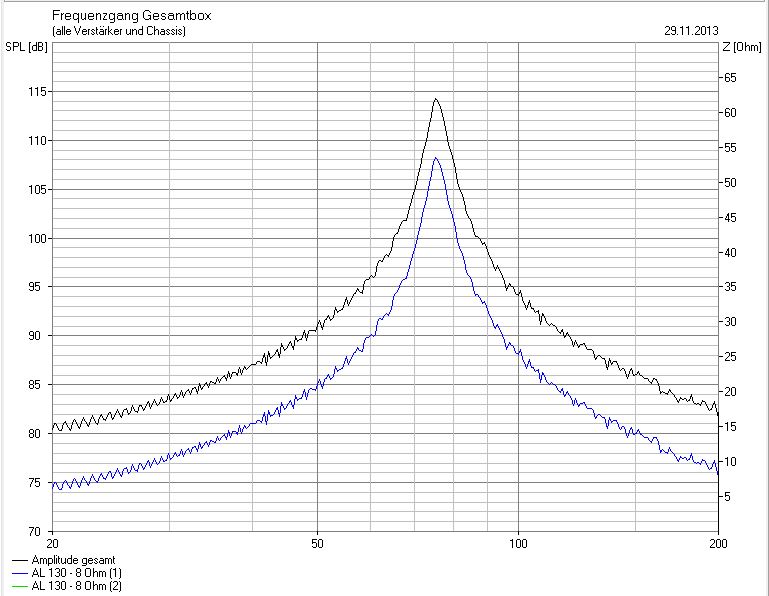

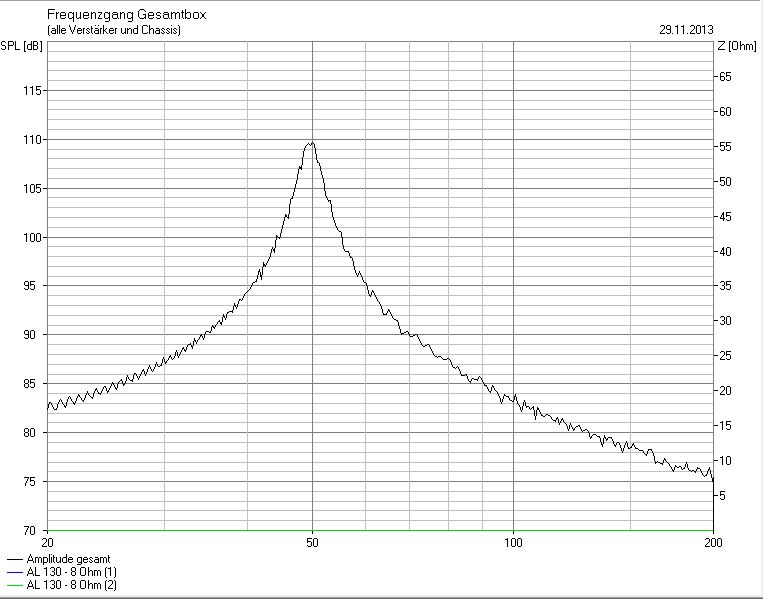

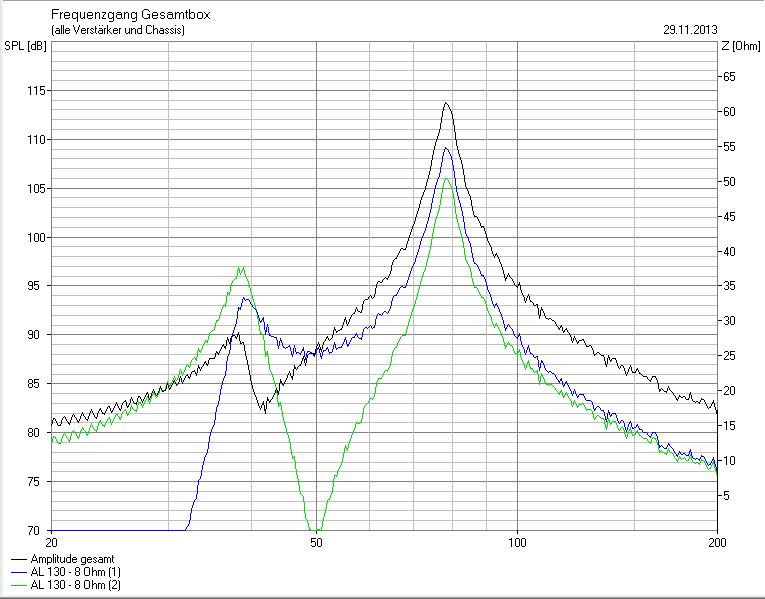

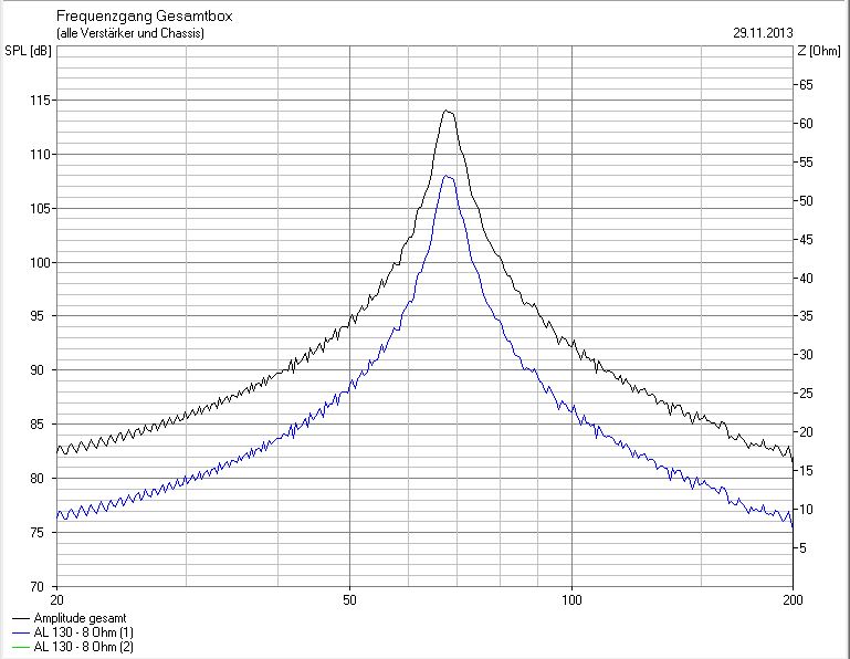

                das stimmt so nicht. anbei ein boxsim-proj., das das elektr. "ersatzschaltbild" ersetzt.
                die passiven sind als lsp simuliert, durch die ein strom fließt. der strom wird von einem elektr. resonanzkreis geliefert. die lsp dienen als indikatoren für die verhältnisse im resonanzkreis, sie haben im hier interssierenden freq.bereich keine eigenen eigenschaften (chassiseditor) ... klar?
                damit ist ein elektr. analogon zur mechanik vorhanden. tests:
                ohne federsteife der passivmembran
                #1: eine passive allein, 50hz
                #2: plus zweite, 70hz, wie erwartet
                mit federsteife, "vas" in etwa 2*boxvolumen
                #3: resonanz erhöht sich etwas
                #4: unterschiedliche federsteife der beiden passiven -50% und +100%
                #5: unterschiedliche federsteife durch massen ausgeglichen
                ergebnisse:
                - alle sekundären resonanzeffekte spielen sich so tief ab, dass sie für den übertragungsbereich keine rolle spielen. und das obwohl die passiven mit einem jeweiligen vas = 2*boxvolumen per se schon sehr sehr schlecht geeignet sind. und das auch wenn die variation in vas über beide treiber nachgerade riesig ist
                - ein ausgleich der unterschiedlichen eigenresonanzen durch massenverteilung ist kontraproduktiv
                fragen? hoffentlich nicht ... passivmembran für anfänger?
