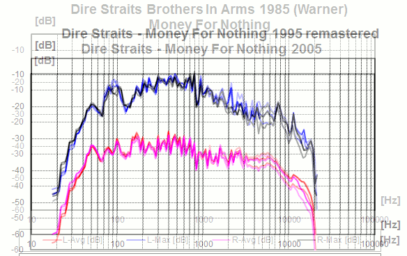

      Da Du ja immer wieder die DR Werte erwähnst
      1985 Warner DR19
      1985 Vertigo DR18
      1995 Remastered DR11
      2005 20th Anniversary DR7
      Ein über die Versionen abfallender DR Wert, wie interpretierst Du das und wie passt das zu Deiner Aussage ""die ist nicht Dynamikkomprimiert""

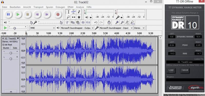

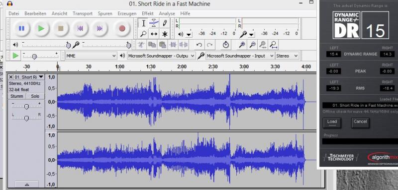

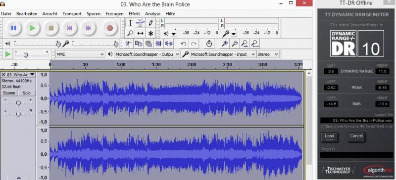

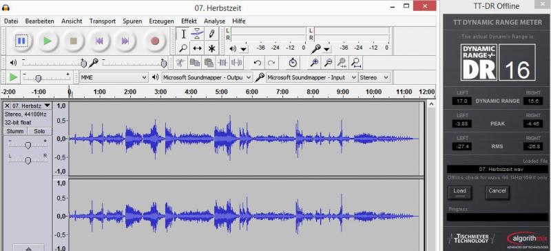

      ich beziehe mich wie schon einmal angemahnt auf dieses deiner postings:
      für das lied ist klar erkennbar, dass der pegel angehoben wurde, der abstand zwischen spitzen- und durchschnittspegel aber gleich bleibt. das heisst gleiche dynamik. wie es sich sonst mit den cds verhält, keine ahnung. ich bin kein käufer solcher platten.
      abb#1: zappa, who are the brainpolice (rock'n roll)
      abb#2: bialas, herbstzeit (kammermusik)
      abb#3: adams, fast ride... (orchester)
      abb#4: adams, shaker loops ... (dito)
      abb#5: mangelsdorff, grieve musicienne (jazz kombo)
      ergebnis: rock mag eingeebnete lautheit, weil die üblichen elektrischen instrumente wenig dynamik hergeben. bialas' kammermusik geht aber auch nicht wie die rakete ab, was dynamik angeht. warum auch?! vielmehr entsteht die dynamik über die art, ein stück vorzutragen, manche leiser, manche lauter, siehe adams' fast ride und dagegen dann shaker loops. mangelsdoffs jazz kombo bringt es auf einen DR10 - bei dem gezeigten pegelverlauf? das dr-meter liefert also mehrfach offenbar falsche ergebnisse.

            Mahn es solange an wie Du möchtest Das ist NUR der Frequenzgang. Was Du dem in Sachen Komprimierung entnehmen möchtest ist nicht klar, es sei den Du hättest es nicht verstanden, was ich anhand Deines Hintergrundes nicht glauben kann.
            Entscheidend ist wohl eher das
            Oder in Zahlen, zwischen diesen beiden Grafiken liegt der Wert DR19 und DR7
            dass das vernehmliche lauterwerden nur ein effekt der verdichtung und zunehmenden verzerrung des klangs ist.
            Das liegt dann wohl daran das die auch schon bei der Aufnahme unglaublich komprimieren, was man im übrigen bei lauten Stromgitarren machen sollte.
