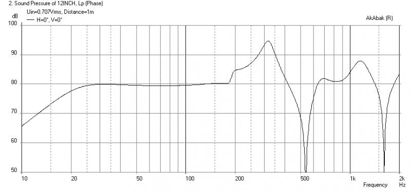

      Anbei eine Simulation fuer den WS25E im "Petit Orgue"-Gehaeuse. Das Chassis scheint dafuer ueberhaupt nicht geeignet zu sein, dafuer umso mehr als normaler Dipol-Treiber. Das hohe Q bewirkt dort zusammen mit dem Dipolabfall einen flachen Frequenzverlauf.
        Boah, du schreckst ja vor nix zurück.
        Das Chassis scheint dafuer ueberhaupt nicht geeignet zu sein, ...
        Ein parametrischer EQ auf dem Höcker (wenn er sich in der Praxis überhaupt so darstellt) sollte nicht sooo schwierig sein. Dann kannst Du zumindest einen "Ripol" bis 20 Hz testen. Vor allem darauf hin, ob der Hub von zwei WS25E die 20 Hz über die Hörschwelle bringt.
        Danach bleibt die Frage, wo es andere geeignete Chassis mit mehr Hub gibt.

              Das ist schon ziemlich zielorientiert was ich hier tue. Erstmal fragen ob jemand Ahnung hat und wenn keiner "hier" schreit, dann bleibt halt nur noch selber machen.
              Kleiner als ein Ripol wird's nicht und Gehaeusegroesse ist ein Entwicklungsziel.
              Die Simulation laeuft in AkAbak.
              Deinen Hinweis auf Raummoden verstehe ich nicht. Die Verteilung im Raum ist immer gleich und nicht von der Art der Schallquelle abhaengig. Die Anregung von Moden ist allerdings von der Schallquellenart abhaengig.

                    Wer hat hier Treiber fuer tauglich erklaert? Es geht erstmal um eine Vorauswahl. Ob ein Treiber Luftgeraeusche verursacht werden wir Hobbyschreiner immer erst mit Hilfe eines Prototyps feststellen koennen.
                    Und, Ripol ist ja nochmal eine andere Geschichte als Dipol. Das sind so etwas wie zwei verpolte TML-Oeffnungen.

                      Hi markus7,
                      wenn Du die Reso bei 300Hz weg bekommen willst, mach mal die Rückkammern kleiner! ( ein paar entsprechend ausgesägte Platten einleimen...)

                          Doch, doch, ist alles beruecksichtigt. Kennst Du Dich mit AkAbak aus?
                          Entwicklungsziel ist ein Dipol mit moeglichst kleinen Abmessungen.

                            Ein bisschen. Was Du brauchst ist eine räumlich kontinuierliche Quelle und ein damit ebenso kontinuierlich gespeister "Duct". Wär mal spannend, das in AKABAK zu sehen.

                                Der Treiber wird - wie in AKABAK nicht anders zu erwarten - nicht als kontinuierliche Quelle simuliert, der "Duct" wird auch nicht auf seiner Länge kontinuierlich bestrahlt.
