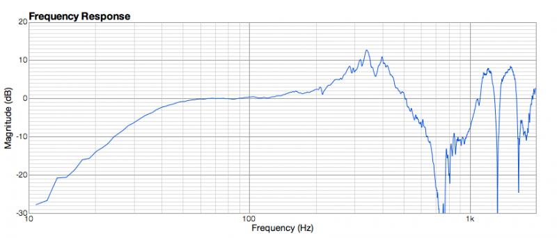

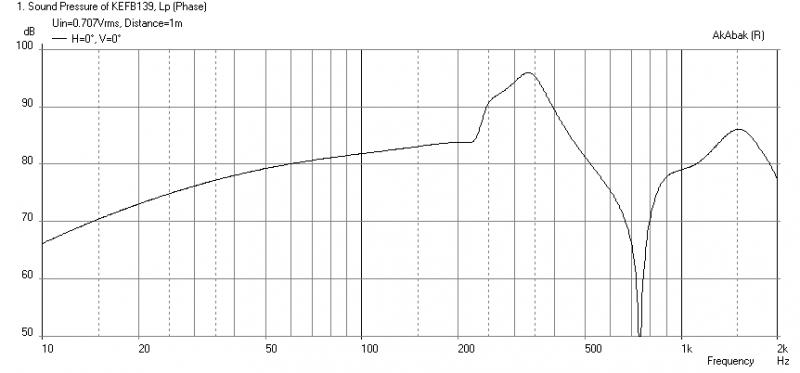

Zitat von markus7 Beitrag anzeigenBezgl. Realitaet und Simulation, anbei eine AkAbak-Simulation und eine Messung an der vorderen Kammer eines Ripols mit KEF B139. Das ist schon erschreckend genau!
Ich habe mich nicht erschrocken. Man sieht ganz erhebliche Unterschiede. Insbesondere was die Tieftonausbeute betrifft. Ich sehe schon, ich kann hier nicht helfen
Zuletzt geändert von krabat; 30.10.2012, 16:48.
Erhebliche Unterschiede? Wo? Ein bisschen Hintergrundwissen sollte man fuer eine korrekte Interpretation schon mitbringen. Das Chassis hat ein Resonanzfrequenz von 25Hz. Das kann in einem Ripol nicht hinhauen. In der Simulation kann man das nur indirekt ablesen. Ansonsten ist die Vorhersage zu hoeheren Frequenzen hinreichend genau.Zitat von krabat Beitrag anzeigenIch habe mich nicht erschrocken. Man sieht ganz erhebliche Unterschiede. Insbesondere was die Tieftonausbeute betrifft. Real fehlt doch eine ganze Menge. Und zwar umso mehr, als dass die Messposition eine ganz andere ist als die simulierte. An der Messposition sollte man nicht etwa 8dB weniger messen als simuliert, sondern eher 12dB mehr. Das hat damit zu tun, dass ein Dipol im Nahfeld gemessen ganz anders sich verhält als eine Geschlossene. Das nur als freundlicher Hinweis. Ich sehe schon, ich kann hier nicht helfen
Worin besteht denn der Unterschied der Messpositionen von Simulation und Messung?
Ein Dipol verhaelt sich im Nahfeld "ganz anders" als ein Monopol? Wie denn? Redest Du wieder von Elektrodynamik statt von Akustik?
Nicht "ganz" anders, aber "ein bisschen" andersZitat von markus7 Beitrag anzeigenEin Dipol verhaelt sich im Nahfeld "ganz anders" als ein Monopol? Wie denn? Wir reden hier nicht von elektromagnetischen Wellen.
Im Nahfeld (damit mein krabat wohl Messung in der vorderen Kammeröffnung), kommt der Einfluss der hinteren Dipolquelle praktisch nicht zum Tragen. Mit zunehmender Messentfernung vom Dipol nimmt die Auslöschung durch den Schallanteil von der hinteren Dipolquelle zu. Nach meinen Messungen ist bei den im Heim üblichen Dipolgrößen meistens erst ab 2 m Entfernung von der vorderen Kammer der 6 dB-Abfall im Tiefton komplett erreicht.
Dass bei der von Dir angegebenen Nutzung die "Nahfeld"-Messung wahrscheinlich relevanter ist als die aus 1 m Entfernung.Zitat von markus7 Beitrag anzeigenEben - Relevanz dieser Erkenntnis?
